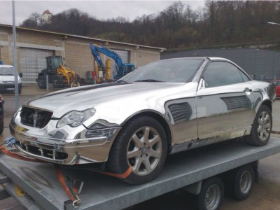

Efekt chromu ... jest nie do uzyskania dostêpnymi pigmentami. Ka¿da próba natrysku ro¿nych kolorów bazowych z mieszalni to raczej nieudolne próby. Chyba ¿e tak .... to jest chrom k³adziony natryskiem :

No tak,ale z taki autkiem misiaczki mia³yby szybk± robotê.Wyobra¼ sobie takie lusterko jad±ce noc± ,w ¶wietle ,,zenonów"...Bezcenne...

Tym chromem mo¿na malowaæ ró¿ne rzeczy. Tu akurat kto¶ mia³ fantazjê i zrobi³ ca³y samochód.
