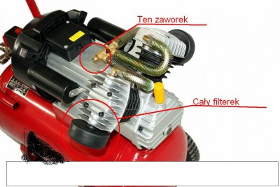

To mój pierwszy post i wszystkich gor±co chcê Przywitaæ, ja te¿ jestem posiadaczem Expo 50L 2T od chyba 4dni ;) i narazie zd±¿y³em posk³adaæ wszystko do kupy, oczywi¶cie wywali³em ten reduktorek o którym mowa na pocz±tku posta ,a wracaj±c do kompresora po przeczytaniu twojego problemu dzisiaj sprawdzi³em t± ca³± wydajno¶æ umnie i wygl±da to tak:
-umnie kompresor pompuje 3m wê¿a reduktor-odwadniacz na ¶cianie YATO 1/2 i kolejne 10m wê¿a (wiêc nie tylko butle)
-kompresor wed³ug wskazañ na manometrze bije do 7,8bar x50l=390l
testy powtarzane po 2-razy
1 wersja to za³o¿one filterki na g³owicach (usuniête tylko te ma³e rurki w ¶rodku)
-od 0 do 7,8 nabija w 1,47min (107sec)
7,8x50=390
390:107=3,64L/sec
3,64x60sec=219L/min
2 wersja to ca³kowicie zdemontowane filterki z g³owic
-od 0 do 7,8 nabija w 1,33min (93sec)
7,8x50=390
390:93=4,19L/sec
4.19x60sec=251L/min
a wiêc w obu przypadkach mój kompresor przekroczy³ wyra¼nie 200L/min
i wydaje mi siê ¿e je¿eli u ciebie maxymalna wydajno¶æ to oko³o 180L/min to chyba masz faktycznie uszkodzony kompresor zaznacze ¿e mója sztuka nie jest dotarta uruchomiony by³ mo¿e 15 razy .
Mo¿e komu¶ siê przyda , moje wyliczenia ,oczywi¶cie zalecam przed pierwszym uruchomieniem podokrêcaæ wszystkie ¶ruby i nakrêtki
Pozdrawiam

Tak butla spuszczona do 0 tak jak pisa³em wy¿ej jeszcze podpiête jakie¶ 13m wê¿a i redoktor-odwadniacz na ¶cianie , umnie chyba je¿eli dobrze pamiêtam dobija³o w okolicach 30paru sekund wiêc podobnie ( jutro sprawdze dok³adnie)
co do pompowania od 0 to wywal te filterki (odkrêæ od g³owic w ca³o¶ci) na próbê i zwróæ uwagê na ten zaworek przy trójniku który w pierwszej fazie pompowania przepuszcza powietrze
Pozdrawiam
ps zdiêcie pogl±dowe chodzi o zaworek a ,nie ca³y kompresor

No w³a¶nie od pocz±tku zastanawia mnie ten zaworek, do czego w ogóle on s³u¿y?
Czas który podajesz mierzysz od samego w³±czenia kompresora czy dopiero od momentu jak zamknie siê zaworek?

Witam ,czas mierze od w³±czenia kompresora który jest pusty a, je¶li chodzi o dobijanie to umnie w³±cza siê w okolicach 5bar i wy³ancza siê w okolicy 7,8bar i mój czas to oko³o 27sec ale to raczej bym nie porównywa³ bo to kiedy siê w³±czy i wy³±czy mo¿e byæ bardzo ró¿ne w naszych kompresorkach , a je¿eli chodzi o zaworek to nie zastanawia³em siê nad tym bo kompresor pracuje w przedziale oko³o 5 bar do 8bar wiêc i tak jest zamkniêty
Powodzenia z tym modelem
ps a je¿eli mja³bym liczyæ dobijanie to
2,8bar x50 = 140L
140:27sec=5,1l/sec
5,1x60sec=306l/min
wiêc czy liczymy od pustej czy na dobijaniu to i tak nasze kompresory ró¿ni± siê znacznie wydajno¶ci±
Fajnie gdyby jeszcze kto¶ zmierzy³ czas ³adowania na pustej butli
