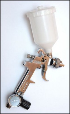

robi
Wys³any: 2009-07-03, 00:19
0
UP DOWN
Pomóg³: 1 raz
Posty: 32
Zamontuj sobie reduktor pod pistolet i na nim ustawisz odpowiednie ci¶nienie, np. taki http://www.allegro.pl/ite...d_pistolet.html

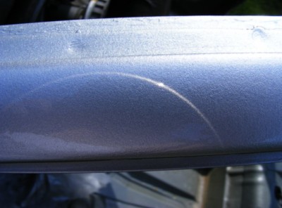

Dodaje foto jak wygl±da baza na nadwoziu

ciapek napisa³/a:
nieciekawie to wygl±da... trochê jakby¶ po³o¿y³ bazê na nieszlifowany podk³ad...

Nurglepl
Wys³any: 2009-07-05, 19:34
0
UP DOWN
Pomóg³: 9 razy
Posty: 305
Sk±d: Gryfino
Masakra, To nawet nie jest wyg³adzone odpowiednio :shock:
Jak widzê to ju¿ jest baza z na³o¿onym bezbarwnym.
Ale po wygl±dzie widaæ ¿e by³o za niskie ci¶nienie i przez to chlapa³e¶ baz±.
No i delikatnie jak by za gêsta.
ps, nawet farb± w sprayu wysz³o by o wiele lepiej :)
Mi najlepiej siê nak³ada na takich parametrach. OCZYWI¦CIE CI¦NIENIE PODAJE POD PISTOLETEM, A NIE USTAWIONE NA SPRʯARCE!

Niestety Ciapek. Musisz zainwestowaæ w regulator ci¶nienia pod pistolet (w lakierniach koszt ok 50 z³) albo lepszy z allegro wraz z odwadniaczem za ok 80 z³.
Powiem Ci jeszcze ¿e jak masz butle 24 L to pewnie nie osi±gniesz wiêcej ni¿ 1,6 Bara podpinaj±c siê do reduktora sprê¿arki, musisz podpi±æ siê bezpo¶rednio do butli.
(Odkrêcasz ten koreczek z przodu lub z ty³u) i kupujesz przyk³adowo w castorami szybkoz³±czkê z gwintem, aby mo¿na by³o j± wkrêciæ zamiast tego koreczka. Zazwyczaj jest to gwint 1/2". Koszt 19 z³.)

ciapek
Wys³any: 2009-07-05, 21:54
0
UP DOWN
Posty: 8
Po pierwsze dla ciekawych jest to s³upek przedni tam gdzie s± rysy idzie szyba przednia i uszczelka :)
Butle mam 50l
Podk³ad by³ szlifowany wiêc to na 100% nie jest wina podk³adu
Posiadam równie¿ reduktor pod pistolet ale nie u¿ywa³em go bo jest przy butli...
FILTR odwadniacza te¿ posiadam.
Plik ¶ci±gniêto 106 raz(y) 24.25 KB
