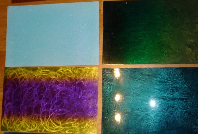

cube
Wys³any: 2012-01-27, 21:17
0
UP DOWN
Pomóg³: 3 razy
Posty: 110
có¿ marbelizer to zupe³nie inny produkt i efekt koñcowy jest równie¿ zupe³nie inny. U Alsy ten wynalazek nazywa siê crazer (je¶li dobrze pamietam)
Poni¿ej zamieszczam moje wypocinki z marbelizerem HOK
te dwa po prawej stronie pod candy (sam marbelizer na³o¿ony na czarne t³o jest srebrny - tzn ten, który posiadam)
Plik ¶ci±gniêto 143 raz(y) 463.66 KB
