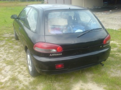

Witam. Mam takie pytanko. Samochód zosta³ pry¶niêty czarnym matem a wyszed³ taki pó³ mat (t³usty mat jak kto¶ to okre¶li³). Co jest przycyzn±? z³e przygotowanie auta? z³e pomalowanie? czy mo¿e kto¶ sprzeda³ z³y lakier. Dodam ze robi±c próbê na go³ym kawa³ku blach wyszed³ elegancki mat?
O¶wieci kto¶ w tej sprawie?

Firma, materia³y, cisnienie, pistol podaj.

No w³a¶nie. Ja mam podbny problem. Mam akryl z past± matuj±c± i tak:
Sprzedawca zaleci³ mi mieszanie 2:1 (2 akryl 1 mat), ale po po próbnym natrysku wyszed³ mi ca³kowity mat. Zrobi³em wiêc mieszankê 4:1 i wyszed³ prawie 100% po³ysk :/

Zrób próbê na wiêkszym zapodk³adowanym kawa³ku przy porównywalnych warunkach (ci¶nienie, grubo¶ci warstw, itd) do tego "t³ustego" wymalowania i zobacz co wtedy wyjdzie.
To teraz kolej na 3:1 :D S± rózne pasty matuj±ce i nie wszystkie tak samo matuja, mo¿e kto¶ w mieszalni siê przeliczy³.

Pó¼niej napisze co do farby, pistoletu i etc bo to kol¿anka lakierowa³a auto. Efek poni¿ej:
