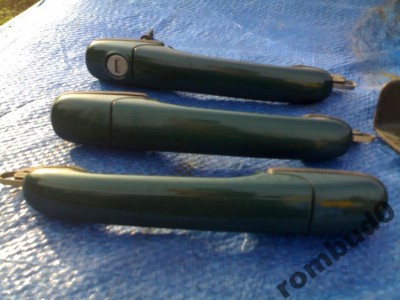

wrzucam fotkê ju¿ pomalowanych na zielono

sprzedajesz te klamki.czy jak?Bo wrecz takie same znalazlem na allegro ;)
http://allegro.pl/item631..._02.html-Klamki seat ibiza,cordoba

Koledzy to zdjêcie to tylko o jakie klamki chodzi ... chodzi³o mi o to ¿eby by³o wiadomo o co chodzi .... gdzie wy ¿yjecie??
