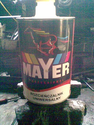

Konkretnej odpowiedzi raczej nie dostaniesz. Pewne jest, ¿e który¶ sk³adnik lakieru nie polubi³ siê z którym¶ ze sk³adników rozcieñczalnika a ten ostatni to podejrzewam, ¿e to nie Max Mayer tylko co¶ podobnie brzmi±cego, mam racjê? Je¿eli tak to siê nie dziw bo w niektórych rozcieñczalnikach mo¿na znale¼æ ca³± tablicê Mendelejewa. Jak chcesz zaoszczêdziæ to przynajmniej wybieraj producentów, którzy s± tañsi ale jednocze¶nie maj± jak±¶ renomê i nie mog± sobie pozwoliæ na tak± kaszanê.

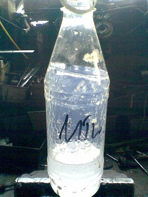

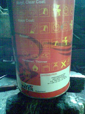

Rozpuszczalnik to Mayer, zdjêcia dodam. Tylko dziwi mnie trochê utwardzacz ¿e stêrza³
Plik ¶ci±gniêto 59 raz(y) 108.17 KB
Plik ¶ci±gniêto 58 raz(y) 157.69 KB
Plik ¶ci±gniêto 51 raz(y) 170.2 KB

Krysztalki masz z utwardzacza.Sprzedali Ci wadliwy utwardzacz.Pewnie puszka byla dluzszy czas otwarta a utwardzacz chlonie wilgoc z otoczenia i zaczyna sieciowac,najpierw tworza sie krysztalki a potem robi sie galaretka ;)
gola
Wys³any: 2009-05-23, 21:25
0
UP DOWN
Pomóg³: 23 razy
Posty: 854
przede wszystkim,ten kto ci sprzedal utwardzacz w takim opakowaniu (przezroczystym) to jest... dopisz sobie dalej ;)
