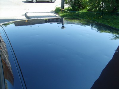

WITAM MAM PYTANKO ODNO¦NIE GRADOBICIA MAM CA£Y SAMOCHÓD W GRADOBICIU NAJGORSZE JEST DACH KLAPY PRZEDNIA I TYLNA RESZTA PO MA£YCH PUNKTACH I MY¦LÊ ¯EBY POMALOWAÆ NAJPIERW TE TRZY ELEMENTY PÓ¬NIEJ RESZTÊ
MOJE PYTANIE DOTYCZY TEGO JAKI JEST NAJLEPSZY SPOSÓB NA POMALOWANIE TEGO JA MY¦LA£EM SZPACHLA POTEM SZPRYC POJE¬DZIÆ MIESI¡C A¯ POSIADA I PÓ¬NIEJ PODK£AD I LAKIER
CZEKAM NA OPINIE
DZIÊKUJÊ

Nie je¼dzi siê ze szpachl±, bo ci±gnie wodê :cool:
Szpachla, potem mo¿e byæ natryskowa i maluj

To mo¿e pomalowaæ t± szpachlê natryskow± czarnym matem bo chcia³bym ¿eby to sobie posiada³o dlatego mo¿e miesi±c bym poje¼dzi³ z tym

Szpachla natryskowa tez pije wode.

Przeciez to nie s± jakies wielkie do³y, wyjmij tapicerke, wez kogos do pomocy i sobie to wyklepiesz prawie na gotowo. Potem lekko zaci±gniesz aluminiówk± i nic Ci nie posiada.

mam zdanie jak Ziemba, takie wgniecenia z tego co sie orientuje to sie naprawia bez malowania
