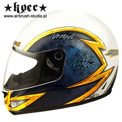

Witam ponownie.
Wygrzeba³em na serwerku jeszcze jedn± fotkê :)
Kask malowa³em prawie 5 dni - mia³em sporo problemów z maskami ze wzglêdu na ob³y kszta³t. ale jakos wysz³o ;)
Wzór zaproponowal klient- jest to kopia wzoru z jakichs drogich kasków. zmieni³em kolory doda³em napisy ninja i oznaczenia modelu. wysz³o na prawdê fajnie. malowa³em konwencjonalnymi farbami rozcieñczalnikowymi RM + orange candy.
4 warstwy klaru niweluj± jakiekolwiek slady po maskach. (2xRM DIAMONTOP, matowanko, i znów 2xDiamontop)
Malowane Harder&Steenbeck Evolution Silverline cos tam cos tam :) - polecam sprzet wszystkim (wytrwa wiêcej niz iwata kustom micron CM (sprzedam))
Jak BÓG da, w wakacje powinien byc jeszcze scigaczyk w tych barwach i kask poprawiany bo klient juz dal rade sie wywalic i lekko uszkodzic ;/
Sorry za jakosc w sumie to miniaturka na strone ale innych juz nie mam dzieki milym "hakierom" ;/
czekam na opinie
(malowane 01/02 - 2009)
Plik ¶ci±gniêto 144 raz(y) 33.9 KB

Kachol palce lizaæ... z³oty ornament ¶wietny, to ¿ó³ty podk³±d i candy jak siê domy¶lam (u¿ywasz gotowe candy pod aerograf czy kombinujesz pigmentami, zdrad¼ troche szczeg. techn. ;) ) do wykonania z³ota u¿y³e¶ jaki¶ szablonów FX czy metoda rêka-oko? Fest szkoda, ¿e takie ma³e foto.... Ta stronka airbrush-studio to twoje dzie³o?

LoboLoco napisa³/a:
Kacho Ta stronka airbrush-studio to twoje dzie³o?
moje moje (tzn pomys³ i projekt, bo sama realizacja - netart) :)
w³asciwy adres to w sumie WWW.KOEC.PL
musze jakies intro zrobic jeszcze ale ciezko mi sie za to wziac ;/ i leszcz ze mnie z flasha a mazy mi sie kozak intro :P
co do ornamentów to metoda "reka , oko" delikatnie naszkicowa³em bia³± kredk± (tak± zwyk³± miêkk±) i poprawi³em. Probowa³em zrobic podobnie jak na oryginale do pewnego momentu a potem juz rêka lecia³a. Mia³em tylko problemy z ³adnym prowadzeniem aero. graba mi sie trzecie przy detalach :P
ten z³oty pasek to zó³ta baza z RAL (nie pamietam jaki nr - 1003 czy 1030 .. trzeba by sprawdzic w palecie) wymiesza³em z nutk± per³y ró¿owej nieznanego producenta. potem przyciemnia³em nutk± br±zu i "prawie czerni", poprawka tych zawijasków jasnozó³tym i na to candy zó³te gotowe nieznanego prod. (odla³ mi kolega na próbe czegos) i na to per³a novol z³ota (maj± tak± serie specjaln± bardzo zarówiaste XYRALLIC czy jakos tak , zwykle tylko na zamówienie - 280z³/litr)
ten granatowy jest z palety suzuki GSXR dok³adnie to pozosta³osci z malowania egzemplarza z 2000r gsxr600. rozjasniony jest biel± zeby zrobic sztuczny efekt flopu.
no zdjec niestety nie mam dzieki jakims ku&^%* z azji "VAREZ & JUAREZ" czy jakos. skasowali pliki z serwera firmy gdzie stoi stronka ;/
Lubie tak± robote z efektem ale jeszcze s³aby ze mnie zawodnik do takich drobinek :P
Nazbiera³em kilka karoseryjnych czesci, masek , kaski mam dwa w wolnej chwili bede cwiczy³ detalizm. tylko z tym wolnym czasem kiepsko. musze znale¼ kumatego pomocnika lakiernika bo samemu ciezko i d³ubac blacharke, i spawac i przygotowywac i malowac... i co najgorsze sprzatac po sobie :P
EDIT.
Jeszcze po bokach w tym kasku mia³ otworki (wloty). zeby zrealizowac projekt zosta³y zaspawane.

Ten xyralic to k³ad³e¶ mieszany z klarem? Ten kask to chyba najlepsza z prac umieszczonych na stronce...

xyralic to zwyk³a baza - tylko ze nie ma krycia - daje tylko efekt mienienia sie danego koloru w kolor xyralica.
natryskuj±c niebieski xyralic na czerwon± baze otrzymamy czerwony mieni±cy sie fioletowo niebiesko. natryskuj±c zielony lub z³oty efekt bedzie odpowiednio inny.
Kameleonem tego se nie nazwie ale czasem daje fajne efekty.
Czyli podsumowuj±c stosujemy tak jak per³y na trzy warstwy - baza - per³a - klar.
