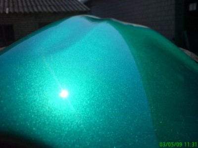

Witam jak dla mnie ten lakier CP 1500 SRF jest super rozlewalnosc po³ysk aplikacja cudo pluz 10% rozp:D nie wiem jak w polerce bo nie ma co polerowac ale po 2 dniach sostaje slad po paznokciu zobaczymy potem i lepiej sie wylewa od Novola 580 z 10% rozp :)
Plik ¶ci±gniêto 414 raz(y) 41.56 KB
