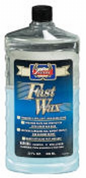

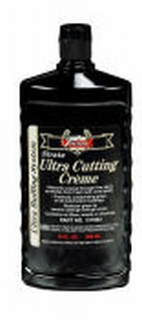

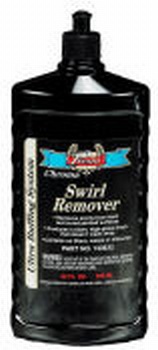

.... ALTERNATYWA DLA 3M....
ok 55z³
Plik ¶ci±gniêto 56080 raz(y) 23.84 KB
ok 80z³
Plik ¶ci±gniêto 56080 raz(y) 21.79 KB
ok 60 z³ za nieca³e 0.9l
Plik ¶ci±gniêto 56080 raz(y) 18.61 KB
