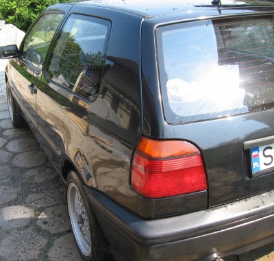

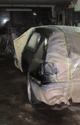

Witam tak jak w temacie. Mam do zrobienia ca³o¶ciówke w nowy kolor (golf 3). Wersja 3-drzwiowa czyli tylne szyby wklejone i klapa to samo. Jak to dobrze okleiæ- tam s± takie ma³e dupiate uszczelki miêdzy szyb± a wnêkami i nie wiem do koñca jak to poprawnie zamaskowaæ ¿eby nie by³o widaæ ingerencji w kolorek :D . Kiedy¶ robi³em ju¿ b³otnik w golfie 3 ale to by³a czarna baza to je¶li ju¿ jaka¶ mgie³ka posz³a, to nie by³o tak widaæ na uszczelce. teraz mam czerwieñ i ju¿ tak kolorowo tego nie widze :/ a nie mam zamiaru tego czy¶ciæ po lakierowaniu, bo to nie jest najprzyjemniejsza rzecz ;) I poza tym chcia³bym siê Was zapytaæ fachowcy jak maskujecie wnêki drzwi i klapy - chodzi mi o zamaskowanie, zeby odkurz nie szed³ do ¶rodka autka ;) Drzwi. maska i klapa na stojakach no i jako¶ trzeba po³o¿yæ kolor na autko ;) Ja mam swoje sposoby, ale chcia³em sie dowiedzieæ jak to siê robi professional, i mo¿e ³atwiej ;) Aaa i jeszcze jedno - czego do tego maskowania u¿ywacie??
