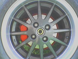

A co z polimeryzacj± epoksydu? DP 840R powinno siê pokrywaæ bez wygrzewania po 24h, a i nawet po wygrzaniu sieciuje do 12h w³±cznie.
Na zaciski s± specjalne farby, ale je¶li siê nie ¶cigasz profesjonaln± rajdówk± to w zupe³no¶ci wystarczy wyczy¶ciæ z rdzy, najpierw mechanicznie, odt³u¶ciæ, najlepiej odrdzewiæ 5717S i sp³ukaæ wod±. Po wysuszeniu niezawodna okazuje siê minia, bo temperatura topnienia tlenku glinu to przesz³o 2000°C. Na to najtaniej wyjdzie chlorokauczuk, który z odpryskami i temperatur± daje radê lub spraye termo odporne, które jednak wra¿liwe s± na benzynê i p³yn hamulcowy co utrudnia odpowietrzanie hamulców.
(metoda sprawdzona przy budowie samochodów rajdowych - mam tak zrobione u siebie tyle, ¿e na koniec specjalny spray do zacisków zamiast chlorokauczuku, choæ te¿ go stosowa³em)
a tak w³a¶nie wygl±da chlorokauczuk (zdjêcie robione po roku od malowania jak widaæ bez ubytków)

Magic75 napisa³/a:
...najlepiej odrdzewiæ 5717S i sp³ukaæ wod±.
5717S to produkt jakiej firmy?, DP?
Magic75
Wys³any: 2009-04-25, 09:26
0
UP DOWN
Posty: 16
Tak 5717S to produkt DP. Sprzedaj± w 1L opakowaniach wiêc starcza na bardzo d³ugo bo siê go rozrabia z wod± 1:2 od odrdzewiania stali 1:3 na tlenek aluminium. Restaurujê klasyki wiêc sprawdza³em wszystko co siê da na rdzê. Niez³y te¿ jest Fertan 1:10 z wod± ale to by trzeba moczyæ zaciski w ciep³ym roztworze 1-2 dni wtedy wyci±gasz czy¶ciutki ¿e siê ¶wieci. Ja mam do tego wannê i robiê tak elementy typu drzwi i maski ¿eby wytrawiæ profile zamkniête i felce. Na zaciski polecam 5171S tylko uwaga na rêce i oczy bo to jest na bazie kwasu fosforowego.
