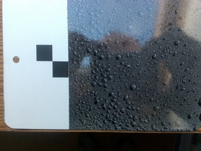

Witam
Efekt wyglada mniejwiecej tak jak na zalaczonym foto.Poprostu kladziesz kolor podstawowy czyli tlo, na sucha baze naproszasz kropelki wody (np.zraszaczem do kwiatkow ;) ).Nastepnym krokiem jest napruszenie drugiego koloru, robisz to z odpowiedniej odleglosci aby nie zdmuchnac kropelek wody.Odleglosc pistoletu min 1-1,5 m., chodzi o to aby odkurz(overspray) osiadal swobodnie na kropelkach wody.Pozniej suszenie (suszarka do wlosow lub opalarka, zakladam ze nie masz kabiny ;) ) Po wysuszeniu oczywiscie klar.Jesli sie zdecydujesz na wykonanie uzywaj tylko wody destylowanej!Jesli interesuja Cie bardziej skomplikowane histrie to zerknij w dzial "airbrush".

E no to niez³y bajer. Rozumiem ze szuszarka trzeba tak dmuchac co by kropel nie zdmuchn±æ. A czy mozna zostawic do naturalnego wyschniêcia??
Oraz jaki kolor ma byæ tego lakieru, np. jak baza jesty srebrny to co ma byæ srebrny kilka tonów ciemnijeszy lub ja¶niejszy ????

Sk±d: SC
Mozesz pozostawic do wyschniecia wody(np.na noc).Natryskuj i susz tak aby wody nie zdmuchnac ;) Co do koloru-jaki Ci pasuje byle kontrastowy, np . pierwsza baza czarna, druga zloty metalik z grubym ziarnem.
