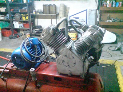

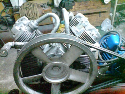

Witam podczepie siê pod temat , mam sprê¿arkê od kompresorka POLMET {obecnie AIRPOL} 2-stopniow± z silnikiem 3kW 2900obr/min , w orginale ta sprê¿areczka pracuje z silnikiem 7,5kW 2900obr/min , producent zaznaczy³ na tabliczce informacyjnej wydajno¶æ 50m/min przy obrotach agregatu 1250obr/min . Z racji i¿ zastosowa³em mniejszy silnik zmniejszy³em równie¿ prze³o¿enie silnik-agregat , i teraz moje pytanie czy w takim przypadku mogê liczyæ na to i¿ wydajno¶æ spr꿱rki spadnie proporcjonalnie do zastosowanego prze³o¿enia ? Czy podana na tabliczce wydajno¶æ to rzeczywisty czy teoretyczny wyp³yw powietrza z wydechu sprê¿arki ? Byæ mo¿e kto¶ z was ma taki kompresorek w orginale , i mo¿e wypowie siê na jego temat , by³bym wdziêczny jak siê sprawuje ten sprzêt . Za wszelki sugestiê dziêkujê .
poni¿ej fotka
I jeszcze jedno pytanko , mo¿e mi kto¶ powiedzieæ w któr± stronê ma siê krêciæ sprê¿arka ? czy ma dmuchaæ powietrzem na cylindry , czy zasysaæ powietrze przez cylindry ?

:/ A co Ci podpowiada logika :?: ;) Zgodnie z kierunkiem wskazowek zegara.Ma dmuchac na cylindry.
