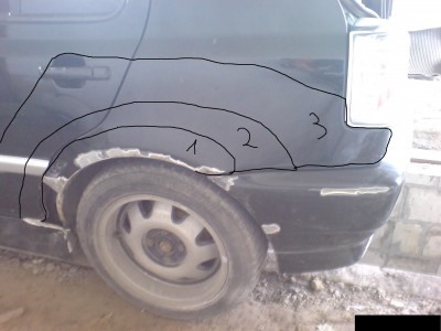

Witam i prosze o pomoc co i jak a konkretnie mam 4 pytania ..
1. czy cieniowanie tak jak zaznaczy³em na foto bedzie dobrze 1 pierwsza warstwa 2 druga no i 3 ostatnia zapylona a rozpuszczalnik dac od 2 kreski az za troche 3 kreski a reszta w klar czyli ca³y b³otnik ty³ i drzwi czy cieniowac tez i klar .
2. mam b³otnik ty³ zdarty do plastiku bo by³ bardzo popekany a raczej szpachla na nim i czy mozna na niego k³asc odrazy szpachle do plastiku novola czy pierw podk³ad zwiekszajacy przyczepnosc a potem podk³ad akrylowy plus uelastyczniacz i zwyk³a szpachle uni soft podk³ad akrylowy baza klar ???

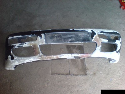

3. mam przedni spoiler z laminatu i nie mam pojecia od czego zaczac na nim :/ zdarta jest z niego ca³a pow³oka ze szpachla która by³a popekana i co dalej ??

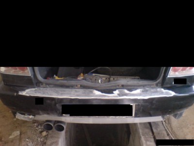

4.mam do pomalowania przedni spoiler tylni zderzak i obydwa tylne b³otniki i zeby nie by³ widac to mam cieniowac i przednie b³otniki i maske które so obok spoilera??
tylne ca³e drzwi bo sa obok b³otników i ca³a tylna klape bo jest obok zderzaka ??

a wiêcd tak;
1 zakoñcz cieniowanie troche powy¿ej lini kjtóra przechodzi prze tylny b³otnik i drzwi.
na za³amaniu ³atwiej CI bêdzie oszukaæ oko

3.zrób go w pdok³ad a potem szpachluj. laminaty s± wyjatkowo paskudne, szczególnie te na spilerach niewiadomego pochodzenia, by

najmniej takie jest moje zdanie
do plastikópw i laminatów nie cieniujesz, na tych materia³ach i tak wyjdzie inny odcieñ , najczê¶ciej ciemniejszy

akurat z tym kolorem to nie bedziesz mial problemow by wycieniowac. Nie daje siê tu rozpuszczalnika do cieniowanaia. Caly b³otnik i drzwi w lakier bezbarwny i wystarczy.

Co do cieniowania bezbarwnego na drzwiach i b³otniku to ja bym robi³ bezbarwnym ca³y b³otnik do samej góry i drzwi te¿. I tak liczysz klientowi za cieniowanie wiec nie za³uj lakieru na ca³y element bo jak ci wpy³ka nie wyjdzie to bêdziesz od nowa robi³

czyli zmatowic drzwi i b³otnik 1500 za 3 kreske baza a reszta w klar i bez rozpuszczalnika i bedzie bajka:)
a jak z tym zderzkiem ty³ na to odrazu szpachla do plastiku czy pierw podk³ad zwiekszajacy przyczepnosc potem do podk³adu uelastyczniacz i na to zwyk³a szpachla uni soft podk³ad i baza klar ??
a z przodem to juz wogóle nie mam pomys³a na laminat :help: :blee: :blee: :blee:

tak 1500 bez rozpuszczalnika. Jak takie zderzaki szpaczluje od razu pó¼niej zwiêkszajacy przyczapno¶æ i podk³ad ale niech kto¶ jeszcze sie wypowie

szapchlujesz od razu bez pzp. Pzp dajesz potem przed podk³adem akrylowym.

B³otnik lecisz do 3ciej kreski baz±, drzwi do po³owy baz±, ca³osc (drzwi i b³otnik) przykrywasz bezbarwnym i nie baw sie w rozpuszczalniki do cieniowania bo tylko roboty sobie do³o¿ysz.
Zderzak myjesz goraca woda, suszysz, szlifujesz 240 na sucho, szpachlujesz, PZP, podk³ad z uelastyczniaczem, szlif i kolor.
Popêkana farba na zderzaku/laminacie mus byc zdarta do tworzywa bo inaczej wyjdzie mina przy sk³adaniu lub w praniu.

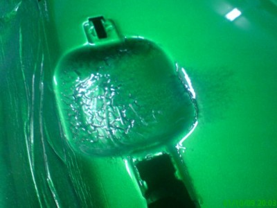

witam mam ma³e pytanie co moze byc przyczyna powstania takiego kleksa w jednym miejscu na ca³ych drzwiach ??? i czy drzec to do blachy i podk³ad itd ???
Plik ¶ci±gniêto 142 raz(y) 44.67 KB

Co za gangrena :x: lepiej zedrzyj to do blachy, ja bym nie ryzykowa³. Czy to siê zrobi³o po po³o¿eniu bezbarwnego od razu czy po jakim¶ czasie? I czy w innych miejscach drzwi te¿ czy tylko ko³o klamki?

tylko obok klamki tak jak widac a reszta drzwi ok z baza nic sie nie dzia³o a po po³ozeniu bezbarwnego wracam po 30 min i ^^ :D wszystko na org rozpuszczalnikach odt³uszczane antysilikonem nie mam g³owy co to za przyczyna tego .

a pod tym by³ jaki¶ podk³ad?? na co baza w tym miejscu by³a po³o¿ona?? ogólnie zastanawia mnie inna kwestia-ta ta¶ma i lakierowanie na kant do ta¶my? o co biega?

by³ inny kolor potem zmatowienie na sucho minimalne szpachlowanie zagniecen potem podk³ad ca³e drzwi 1000 na mokro baza i klar no i efekt ....
mysle czy moze byc to wina podk³adu novola 1k którym pryska³em na przeszlifki ?? ale nie tylko w tym miejscu a tylko tu sie to pokaza³o .

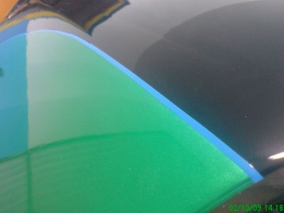

malowane jest do tasmy na ostro aby uzyskac taki efekt koncowy :)
Plik ¶ci±gniêto 184 raz(y) 24.44 KB

Fajnie wysz³o ;) a jak robi³e¶ ten w±ski pasek, przed zielonym i czarnym czy po i czy linia podzia³u wysz³a ci równa?

bandita7 napisa³/a:
no ³adnie :D a z tymi drzwiami to nie wiem za bardzo bo je¶li lecia³e¶ podk³±d na przeszlifki 1k to ju¿ powinno by³o co¶ wyj¶æ na bazie, a zonk du¿y siê zrobi³ i to bardzo, co¶ siê powa¿y³o...
