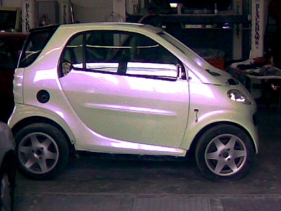

Czy ktos wie gdzie jest numer lakieru w tym wynalazku jeszcze takiego nie robi³em a klijent przywióz³ przód do lakierowania i dorób mu laks :shock:
_________________
gola
Wys³any: 2009-04-09, 21:48
0
UP DOWN
Pomóg³: 23 razy
Posty: 854
w bagazniku pod metalowa przykrywa silnika jest naklejka z numerem VIN itd,tam powinien byc numer lakieru

kalbi napisa³/a:
jeszcze nie robi³em Smart-a, czy on czasem ca³y nie jest z tworzywa??
oprocz dachu,jezeli ten nie jest szklany,oraz tylnych blotnikow ;)
Ja juz przerabialem z czarnego,na kolor wlasnej produkcji ;)

Grzesiek11
Wys³any: 2009-04-15, 21:08
0
UP DOWN
Pomóg³: 1 raz
Posty: 98
Narazie jeden elemencik bo klijent sie zastanawia czy nie malnac ca³ego w takim koloze wysz³o nawet nie zle ;)
http://www.fotosik.pl/pok...26e8ed7e62.html
http://www.fotosik.pl/pok...906281aa09.html

gola napisa³/a:
nie zostawilem ;P ,ale jest tak banalnie prosty ten kolor,ze nawet wagi nie potrzeba do niego ;) ,wiec ryski mnie nie interesuja :D
Dasz mi na to przepis??? Dziewczyna jest zachwycona, wymysli³a sobie skuter w tym kolorze i trzeba teraz zrobiæ ;P ;P
Cytat:
no taki kolor,to tylko 3-warstwowka raczej ;)
??? Tzn ziarno w bezbarwnym???

pitterek napisa³/a:
gola napisa³/a:
Cytat:
raczej baza bia³a+ per³a+ clar na koñcu tak jak 3 warstwówka na suzuki gsxr, ale niech gola sie wypowie
gola
Wys³any: 2009-04-17, 01:40
0
UP DOWN
Pomóg³: 23 razy
Posty: 854
michalLbn napisa³/a:
... baza bia³a+ per³a+ clar na koñcu...
dokladnie ;)

gola napisa³/a:
dokladnie ;)
To ma¿e pochwal siê gola co na³o¿y³e¶ na bia³± bazê? Bo efekt jest nadspodziewanie fajny, i nie kazda per³a wydobywa taki efekt.
gola napisa³/a:
dokladnie ;)
@gola:AM 79 :)
gola
Wys³any: 2009-04-17, 21:27
0
UP DOWN
Pomóg³: 23 razy
Posty: 854
No-limit napisa³/a:
@gola:AM 79 :)
Bingo :!: :!: :!: :)

gola napisa³/a:
No-limit napisa³/a:
@gola:AM 79 :)
super. a mozna to jako¶ cieniowac???

pitterek napisa³/a:
gola napisa³/a:
No-limit napisa³/a:
@gola:AM 79 :)
Raczej nie,a tak naprawdê :shock: nie da siê cieniwaæ :)

pitterek napisa³/a:
gola napisa³/a:
No-limit napisa³/a:
@gola:AM 79 :)
tylko po co?Tniesz netto lakierujac np sam blotnik i jest oki.Smart byl lakierowany na raty i roznicy nie ma ;)
Trzeba tylko zachowac odpowiednia ilosc warstw :)
