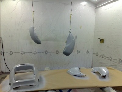

konwencja czy woda nie wazne chcesz miec pewnosc skubnij pannie suszarke do wlosow i tym susz szybko i pewnie i jesli o wode chodzi to mozesz walic tony tasmy odpowiedniej jakosci np 3m nie zostawi kleju na bank, i kiedy bedziesz malowal baza maloj cienkimi warstwami wtedy unikniesz nabudowania sie farby i innych problemow ja swoje autko robilem w wodzie i no problemo
Plik ¶ci±gniêto 9469 raz(y) 36.69 KB

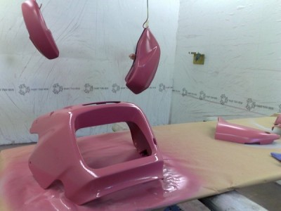

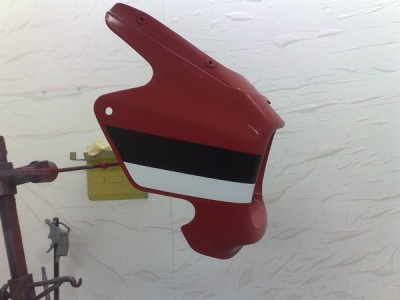

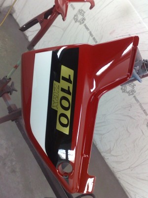

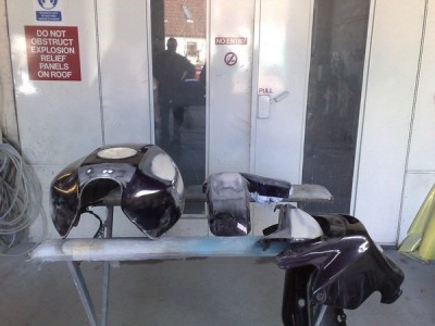

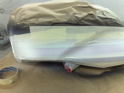

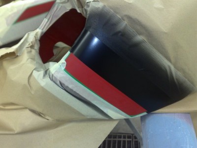

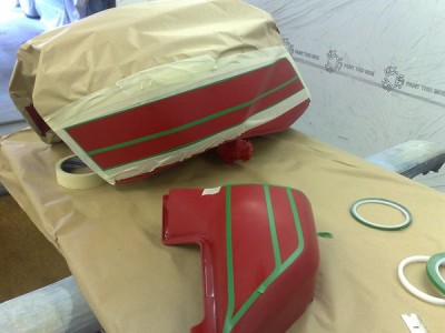

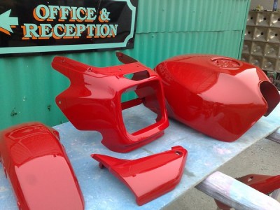

Zamieszczam krotka fotorelacje:
Plik ¶ci±gniêto 39 raz(y) 87 KB
Plik ¶ci±gniêto 37 raz(y) 58.33 KB
Plik ¶ci±gniêto 35 raz(y) 53.33 KB
Plik ¶ci±gniêto 36 raz(y) 52.39 KB
Plik ¶ci±gniêto 52 raz(y) 70.26 KB

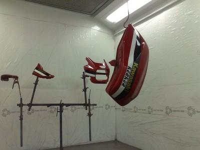

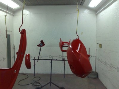

przemo1972
Wys³any: 2009-04-11, 23:15
0
UP DOWN
Pomóg³: 11 razy
Posty: 551
Sk±d: SC
cd...
Plik ¶ci±gniêto 37 raz(y) 50.87 KB
Plik ¶ci±gniêto 39 raz(y) 50.17 KB
Plik ¶ci±gniêto 37 raz(y) 55.65 KB
Plik ¶ci±gniêto 40 raz(y) 55.67 KB
Plik ¶ci±gniêto 38 raz(y) 65.8 KB

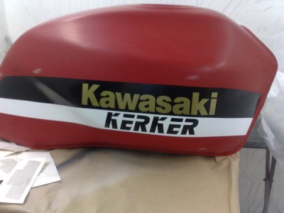

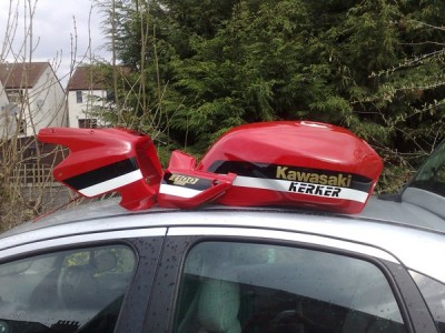

przemo1972
Wys³any: 2009-04-11, 23:17
0
UP DOWN
Pomóg³: 11 razy
Posty: 551
Sk±d: SC
cd...
Plik ¶ci±gniêto 50 raz(y) 106.92 KB
Plik ¶ci±gniêto 52 raz(y) 90.63 KB
Plik ¶ci±gniêto 45 raz(y) 60.15 KB
przemo1972
Wys³any: 2009-04-11, 23:21
0
UP DOWN
Pomóg³: 11 razy
Posty: 551
Sk±d: SC
Witam
Troche nie w kolejnosci, poradzicie sobie ;) Wesolych Swiat!!!
michalLbn
Wys³any: 2009-04-11, 23:27
0
UP DOWN
Pomóg³: 2 razy
Posty: 184
no no solidna robota. Widaæ dok³adno¶æ. :spoko:
