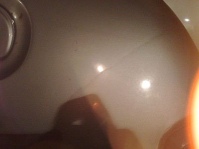

Wys³any: 2009-04-02, 10:46   Czy da sie to spolerowaæ ????
0
UP DOWN
Posty: 53
Witam, lakiernikiem nie jestem ale cos tam sie bawi³em.
Pytanko mam czy widoczna na zdjêciu mgie³ka bezbarwnego da sie spolerowaæ tak ¿eby nie by³o tego widaæ , lub by³o mniej widoczne ???
P.s nie bierzemy pod uwagê innego odcienia srebra po prawej stronie, chodzi mi tylko o ten bezbarwny.
Je¿eli da rade to co pojechac to pasta polersk± ???
Fotka w za³±czniku.

nie dasz rady tego zapolerowac,bo ktos odcial baze na kreche ;)

¿eby nie by³o widaæ to mo¿na tylko na nowo polakierowaæ.

Nie da sie, bo bezbarwny tylko nadaje po³ysk a kolor nadaje lakier bazowy. Zeby nie by³o róznicy tylko mala pozostaje.

niezle ktos to wycieniowa³ malowanko od nowa tego co to robi³ to tylko :rozga:

Kto¶ kto to robi³ prawdopodobnie u¿ywa jednego pistoletu do bazy i lakieru i nie wiedzia³ ze trzeba po bazie dok³atnie umyæ pistolet a nie tylko trochê bo inaczej clar nie bêdzie klarowny tylko zabarwiony. Wiem bo dawno temu to przerabia³em :) Mo¿e tyz byæ tak ¿e bez kitu malowa³ baz± i bezbarwnym do ta¶my ale raczej by³ na tyle my¶l±cy ¿eby tego nie robiæ. :)

Micha³ - tu nie ma nic wspólnego z myciem pistola. Tu jest odcinka jak byk. Odcinka albo z wywijki albo z papieru zawijanego tak czy inaczej jest pyta bo jest krecha, wiec pozostaje tylko mala. A jakby by³ pistol brudny z silvera, to by wyszed³ inny kolor na ca³osci bo by baza resztka zabarwi³a klar. O.

Racja. Mysla³em pocz±tkowo ¿e to taka zaprawka i nie by³ ca³y element robiony baz± i clarem, tylko do tego miejdsca gdzie siê odcieñ ró¿ni ale jednak clar poszed³ na ca³y element. Nie ny¶lacy cz³owiek ten co to robi³, ale co¿... kazdy sie uczy na b³êdach.
