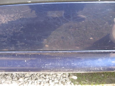

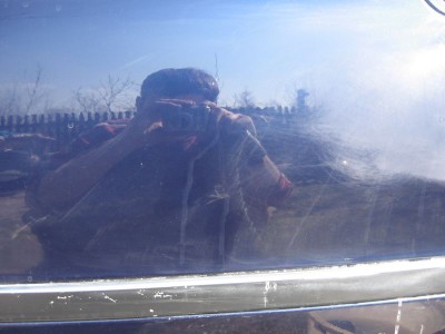

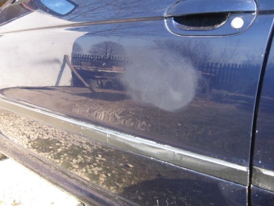

Panowie mam taki dziwny problem.Malowa³em jakies pó³ roku temu bmw. teraz go¶æ przyjecha³ do mnie ze jak wróci³ z myjni to zauwa¿y³ na drzwiach jakie¶ dziwne prêgi(wczesniej ich nie by³o)(drzwi te by³y cieniowane) i jeszcze ze kolor na drzwiach nie pasuje do tylnych drzwi, a w tym miejscu by³ tylko bezbarwny.Czy te prêgi to moja czy...??? Pistolet evo-t
baza DePoint
element by³ matowiony past± a potem dok³adnie umyty czyst± wod± .

Na zdjêciach wygl±daj± jak zacieki na rzadkiej bazie,lub raczej jak baza po³o¿ona na zacieki z wody/byæ mo¿e z rezstkami po szlifie.Dlaczego nie myjesz elementu zmywaczem silikonowym?Podstawa to dok³adne wysuszenie,odt³uszczenie i odpylenie elementu.Wod± tego nie zrobisz.Pistolet,owszem,jak ma nierówn± miot³ê,mozê byæ przyczyn± smug,ale nie takich jak na zdjêciach.

W³a¶nie w tych miejscach nie malowa³em baz±.Wod± by³o myte bo znajomy mi mówi³ ze niby po pascie matuj±cej trzeba zmyc wod±. dziwna sprawa..zaraz maluje fca³e te drzwi i pocieniuje na s±siaduj±cych i zobaczymy co to bedzie .

Tak.Trrzeba zmyæ wod±.Po zmyciu wysuszyæ i zmyæ zmywaczem silikonowym.Nie zapomnij o przeszlifowaniu do miejsca gdzie zosta³ osad z wody.

bo to sa zacieki z wody i pasty!!! nastêpnym razem pastê matuj±ca umyj g±bk± z ludwikiem ze 3x dla pewno¶ci - dok³adnie wysusz i przemyj zmywaczem.!!!!

probowales to polerowac?,czy samochod byl polerowany po lakierowaniu (matowiony papierem)?
Czy te pregi sa aby napewno pod bezbarwnym?Mi to wyglada na pregi po jakims srodku chemicznym w myjni,i jezeli drzwi byly matowane do polerki to tak to wlasnie bedzie wygladac.

Na zdjeciu widaæ ze kawa³ek rozmatowa³ i nic to nie daje bo prêga nadal jest widoczna. Trza malowaæ

Koledzy pó³ roku temu my³em to kilka razy ciep³± wod±. Tydzien temu klient bym u mnie tym autem i nie by³o tego a na dniach by³ na myjni i jak wróci³ do domu to zobaczy³ ¿e co¶ jest nie tak. Auto by³o polerowane po malowaniu i teraz tez próbowa³em to polerowaæ ale nic z tego ,tak szczerze to mi sie wydaje ze to jest po jakim¶ srodku chemicznym...No ale dzisiaj pomalowa³em te drzwi i pocieniowa³em s±siaduj±ce.(3 razy my³em wod± a przed malowaniem zmywaczem,a na koniec przetar³em czystym papierem.).

Jaki¶ czas temu lakierowa³em koledze zderzak, wczoraj przyje¿d¿a do mnie i ca³a po³owa w podobnych zmazach. Jak wyje¿d¿a³ z domu nie by³o nic, pojecha³ w jedno miejsce na szrot i wrocil do domu i to zobaczy³. Samochód mia³ praktycznie na oczach. Okaza³o siê, ¿e jaki¶ go¶æ na tym szrocie kupwa³ zacisk hamulcowy i szed³ ko³o zderzaka i pokapa³o p³ynem :blee:
Nic nie spuch³o ale klar ³±cznie z baz± jest wyblakniêty w pe³nej warstwie.

dlatego twierdze,ze to chemia z myjni zrobila ;)

mi tez tak sie wydaje bo go¶æ te¿ to zauwa¿y³ ja wróci³ z myjni a przed myciem tego nie byo. No ale dla ¶wiêtego spokoju to zrobi³em.
