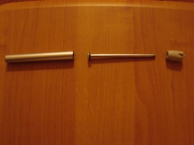

Jezeli wystarczy Ci cierpliwosci,a zapal nie okarze sie slomianym czekam na efekty koncowe,ja z kolei jestem przekonany ze kolko nie moze byc z matalu!ale popieram zapal i idee,jezeli cos Ci to pomorze to zobacz co znalazlem dzisiaj,jak by nie patrzec to jest to polowa Buglera,tylko nie wiem czy nie jest dla Ciebie zbyt tandetna :rotfl:
si³owniczek gazowy
Plik ¶ci±gniêto 98 raz(y) 688.71 KB
Plik ¶ci±gniêto 74 raz(y) 779.56 KB

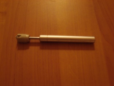

Ostatnio uda³o mi siê nabyæ bardzo ciekawy przedmiot.... szprycê....:
to bêdzie dobra podstawa.... pozostaje do za³atwienia g³owica... znalaz³em te¿ ca³kiem ciekawy patent na kó³ko, ale to jeszcze jest do dok³adniejszego zbadania. Jak co¶ wiêcej wykminie to podziele siê wiadomo¶ciami...

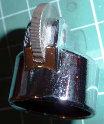

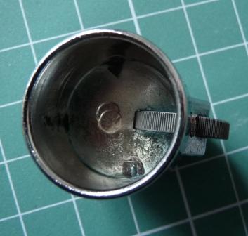

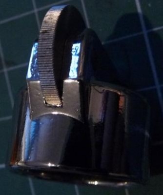

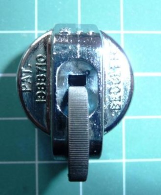

oto fotki z bliska
pzdr
i jeszcze z koncowka szprycy
Plik ¶ci±gniêto 12370 raz(y) 33.84 KB
od srodka
Plik ¶ci±gniêto 12370 raz(y) 32.42 KB
z boku
Plik ¶ci±gniêto 12370 raz(y) 31.15 KB
front
Plik ¶ci±gniêto 74 raz(y) 35.54 KB

na zdjêciach - to najszersza z 7 g³owic - ró¿ni± siê tylko szeroko¶ci± kó³eczka
a! mówisz o moim wzorku - to troszkê d³u¿sze (5cm) A4
zrobione najcieñsz± g³owic±

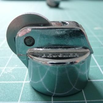

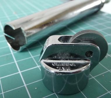

i jeszcze parê fotek dla maniaków Adama S³odowego :D
i jeszcze raz od do³u
Plik ¶ci±gniêto 62 raz(y) 30.08 KB
i jeszcze raz
Plik ¶ci±gniêto 67 raz(y) 102.13 KB
