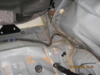

Witam wszystkich od niedawna jestem na forum i przeczyta³em ju¿ naprawdê wiele postów ale nie znalaz³em odpowiedzi na nurtuj±ce mnie pytanie jak zrobiæ mastyki w baga¿niku tak aby wygl±da³y na orygina³ . dodam ¿e kiedy¶ zajmowa³em siê lakierowanie ale by³o to z 8 lat temu teraz zamierzam powróciæ do tego mo¿e nie od razu w celach zarobkowych a podszkolenia siê w umiejêtno¶ciach , technice itp , i mo¿e wkrótce co¶ zacznê dzia³aæ na wiêksz± skalê . Dodam ¿e materia³y które ewentualnie mi polecicie nie musz± byæ tanie mog± byæ nawet z górnej pó³ki chodzi mi tylko o efekt koñcowy zbli¿ony do fabrycznego . Na za³±czonym foto przedstawiam Toyotê Yaris z 2007 roku i co z ni± zrobiæ aby wygl±da³o jak fabryka.
z góry dziêkujê za wasze cenne informacjê

2 opcje:
Guma na pedzel ale z tuby bno z puszki jest o d... rozbiæ. Pedzej wiadomo - do gumy z plastikowego w³osia.
Lub guma w spraju, ja to nazywam pasztetówk± bo to sa takie worki z gum± co sie wpina w odpowiedni pistol i sie natryskuje gumê. Nie wiem jak± twoje auto ma gume.
Lub pedzel plastikowy i na koniec mozesz preciagn±c lekko zwyk³ym pedzlem. Bywaj± gumy g³adkie.
Nie kupuj gumy Novola...barach³o jakich malo. FORCH BOLL to sie nadaje na gumke.

a jakie s± kolory poza czarnym i szarym bo te fabryczne jakby takie be¿owe

Nie spotka³em sie z tuba jescze bezow± ani ¿ó³ta bo to fabrika takie chyba jedynie. Moze ktos inny widzia³e takie. Ale s± rózne szare odcienie w tubach. Zaleznie od firmy. Novol (szajs) ma prawie bia³±, BOLL ma szar±, Auto-renova ma ciemno szar±, forch nie pamietam.
AAAA jescze jest bia³a guma. Ale jakas inna konsystencja, ¿adsza.
Gumy z puszki sie do niczego nie nadaj±, bo maj± s³abe krycie. Mówie o tych tanszych wyrobach. 3M tez chyba ma gume...nie wiem.

3M ma gumê w trzech kolorach ,,bia³ym ,szarym i czarnym,,moim zdaniem 3M jest du¿o lepsza od Boll-a.. ³adniej siê uk³ada...

wurth ma czarn± i jasno szar± app jasno szar± ( masy natryskowe które u¿ywam pod pêdzel )bardzo ³adnie siê zalewaj± po godz podk³ad mokro na mokro i lakier
