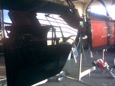

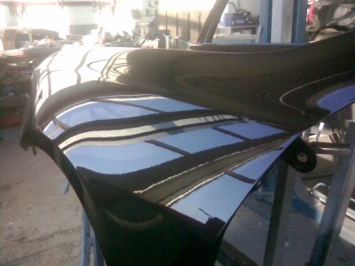

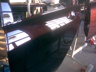

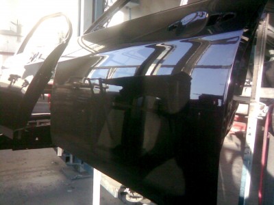

jak bys czytal co ktos pisze to bys i wiedzial.Pisalem ze owszem w aerografie ma zastosowanie nakladanie wielu warstw lakieru bezbarwnego,ale w naprawach tego nie widze z prostego powodu-oplacalnosc.
Wytlumacz mi po co mam nakladac tyle warstw lakieru na samochod naprawiany,skoro taki efekt jak na zdjeciu pod spodem uzyskalem dzisiaj po 2 pelnych?
| Plik ¶ci±gniêto 539 raz(y) 378.04 KB |
| Plik ¶ci±gniêto 311 raz(y) 355.74 KB |
| Plik ¶ci±gniêto 535 raz(y) 339.06 KB |
| Plik ¶ci±gniêto 487 raz(y) 345.45 KB |
dawid
Wys³any: 2009-03-20, 22:32
0
Pomóg³: 6 razy Posty: 577
od kad pamientam to material drozszy od pracownika
a gdzie robisz?
Ja nie kaze nikomu malowac tylu warstw gosc przyjezdza chce 7 warstwa ja robie 7 warstw i za tyle tez kasoje nie ma problemu
Na zdjeciach poprawne wykonanie moge ci codziennie takie foty wstawiac dla mnie nie ma roznicy miedzy 1,5 a 10 w wygladzie roznica jest w zabespieczeniu tego co jest po np kolory specjalne |
