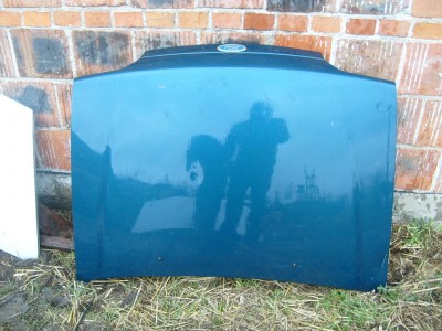

Koledzy,jaki zastosowaæ odcieñ podk³adu??. Mam do pomalowania taka maskê jak na zdjêciu z takim samy kolorem odcieniem.
Maska Fiesta

Ja np da³bym ciemno szary

hmm, te¿ mia³em na my¶li w³a¶nie ciemno szary. A jak by zrobi³ pod³o¿e z jakiej¶ ciemnej bazy co o tym s±dzicie??

VS4,VS5 czyli jak pisal @Grzesiek11

Ok dziêki za doradzenie!. To zastosuje w³a¶nie taki podk³ad!. A jest jaka¶ tabela doborów odcienia podk³adu pod dan± bazê??.

http://color.dupontrefini...olish&file=VSPL
prosze bardzo ;)
