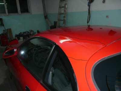

Sprzedaje auto ale na dachu mam jakie¶ przebarwienie by³a tam jaka¶ wyprawka robiona widaæ ró¿nice w kolorze i s³aby po³ysk próbowa³em polerki ale efekt s³aby.
Jak mam to rozwi±zaæ najtañszym kosztem nie chcia³bym malowaæ ca³ego dachu i b³otników?
Lakier jest w bazie

| no jest to w takim miejscu, ¿e wypada³oby przelecieæ ca³y dach i zgubiæ siê na s³upkach rozcieñczalnikiem do cieniowania! Oczywi¶cie bez podk³adu siê nie obejdzie. |

| tylko nie wiem czy malowaæ baz± czy tylko klarem nie jestem pewien czy ta wyprawka ma taki sam kolor |

| No misiu kolorowy bez bazy sie nie obejdzie. na foto klapa sie rózni do reszty to nie chce wiedziec co jest w realu. Mozesz zrobic przepy³ke tej ³±ty tylko baz±, a ca³osc bezbarwnym. Tyko ze my nie za bardzo polecamy cieniowania masek i dachów. Extrema. Ale da siê. Setka bazy Ci styknie i 3 setki klaru. |

| nie ta klapa to tak wysz³a na zdjêciu w realu widaæ tylko ten bia³y nalot na dachu gdzie zaznaczy³em |

| ten pomarañcz to efekt lampy b³yskowej |

czerwone czyste k³adzie sie na bia³e pod³o¿e i s± w wiekszo¶ci s³abo kryj±ce.Kto¶ po prostu
"zapruszy³",inaczej.za cienko po³o¿y³ bazê.Trrzeba zmatowiæ.wycieniowac baz± ipo³ozyæ klar do po³owy dachu /jak kto¶ potrafi wycieniowac/. |

| wycieniuj baze ca³y dach w klar i bedzie ok a nie bawic sie w cieniowanie |

| czyli zmatowaæ ca³y dach przepruszyæ baz± gdzie trzeba i na to od razu klar?do tej bazy jaki¶ specjalny rozp. do cieniowania ? |

1 - mozesz przepruczyc miejsca uszkodzone baz± ale jak± masz gwarancje ¿e nie bêdzie ³at widocznych z daleka? Siadzie odkurz obok ³at albo zrobi sie kasza i co? Jak to zalejesz? No chyba ze umiesz tak....
2 - Ca³o¶c baza i ca³o¶c bezbarwny bez ¿adnych rozpuszczalników do cieniowania bo te ropuszczalniki to tylko na wpy³ki id± a nie na dach czy maskê.
Dobrze Ci radze bo wiecej sie urobisz na wpy³kach ni¿ na ca³osci elimentu i nie powiedziane ¿e wpy³ka wejdzie. Ja unikam wpy³ek bo czasu schodzi wiecej, oklejania, materia³u i modlenia sie ¿eby wesz³o bez ¶ladu.
3 - do bazy sie nie dodaje rozpucha do cieniowania. Rozp do cieniowaia sie daje do akryli na wpy³ki i do bezbarwnego który i tak jest akrylem tylko bez koloru i te¿ na wpy³ki. ¯eby baza (ziarno) sie ³±dnie u³ozy³o na wpy³kach/cieniowaniu to przed pierswsz± warstwa przepyla sie ca³o¶c BINDEREM lub ¿ywic± bazy. Nie ma konieczno¶ci uzycia owego ale lepiej jest u¿yæ. Ale jak mówie - jest wiecej pieprzenia z ³atkami ni¿ po ca³o¶ci przeleciec eliment. |
