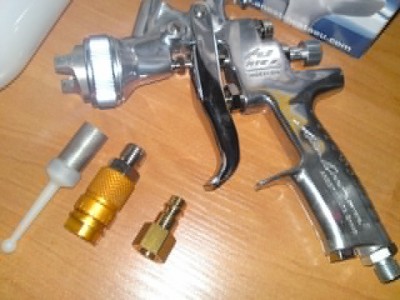

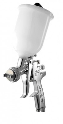

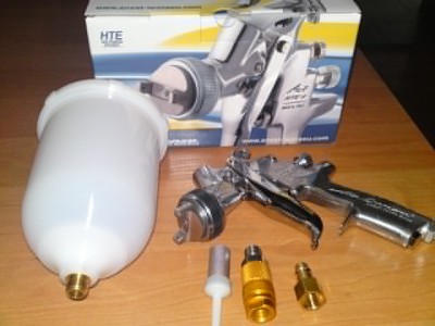

Ja chcia³em zapytac czy ten pistol z pierwszej fotki na bia³ym tle rózni sie czyms od tego ponizej na pozosta³ych fotkach?? Widze ze ma zaslepione pokret³o regulacji cisnienia i niewime czy to w czyms nie koliduje jednak jest tam z³oty reduktor zamiast tego pod pistolet.
Chce zamówic dzis wiec prodsze o rzeczowe i szybkie odpowiedzi:) bo sam nie mam zielonego pojecia czy by to cos pogarsza³o sprawe.
(zaslepione gniazdo regulacji cisnienia)
Plik ¶ci±gniêto 120 raz(y) 36.42 KB
a taki chce kupic (zaslepione gniazdo regulacji cisnienia)
Plik ¶ci±gniêto 104 raz(y) 37.44 KB
Plik ¶ci±gniêto 84 raz(y) 17.79 KB

po co pytasz na 2-ch tematach:

Odpowied¿ na drugim temacie.
