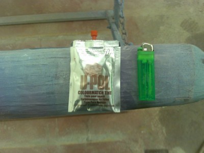

Postanowilem troche odgrzac temat ;)Te tonery wystepuja w kolorach-zolty, niebieski, czerwony, bialy, czarny.
| Plik ¶ci±gniêto 63 raz(y) 101.5 KB |
