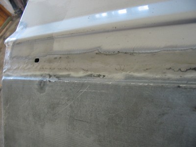

wazzie
Wys³any: 2011-02-13, 09:58
0
UP DOWN
Posty: 30
Sk±d: Rzeszów
Spawa³em na zak³adkê, teraz spawam do czo³a. Nie trzeba tyle rze¼biæ, jest pro¶ciej, nie ma podwójnych blach, które ciê¿ko zabezpieczyæ. Na wyciêt± z grubsza zgniliznê przyk³adam now± blachê i cienk± tarcz± docinam reperaturke i nadwozie. Powstaje oko³o 1mm luzu. obie blachy dok³adne oczyszczone k³akiem, mo¿liwe du¿y pr±d spawania i spawy co parê centymetrów, pó¼niej stopniowo zagêszczane. Na zdjêciu reperaturka PN po wstêpnym oszlifowaniu. Blacharze z pewno¶ci± potrafi± zrobiæ to lepiej.
