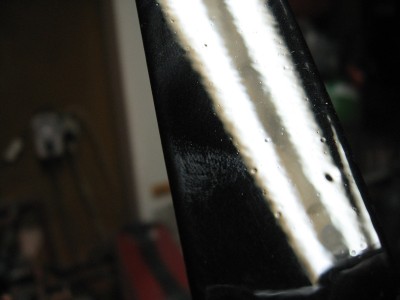

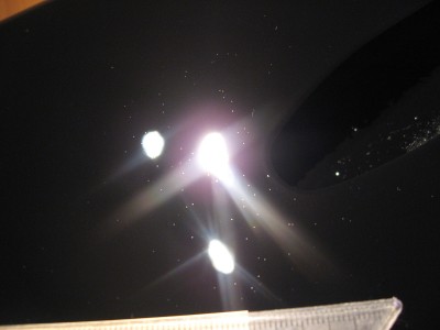

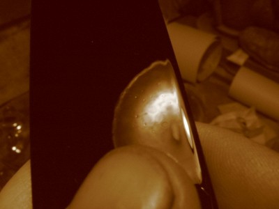

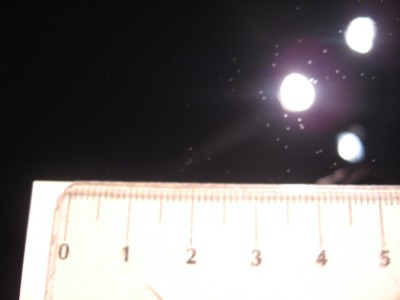

Dziêki wielkie wszystkim za chêæ pomocy!! Dodajê kilka fotek,mo¿e to pomo¿e postawiæ diagnozê szanownemu gronu...
Acha! Dzisiaj rano stwierdzi³em,¿e rama któr± lakierowa³em wczoraj jako ostatni± przy ca³kowicie wy³±czonym ogrzewaniu - wysz³a o niebo lepiej,tzn kraterki s± w ¶ladowych ilo¶ciach.Czy¿by w powietrzu z nagrzewnicy podawanym do lakierni co¶ by³o?? S³ysza³em ¿e kto¶ zamontowa³ sobie do lakierni dwa Webasta od autobusu i mia³ podobne utrapienie jak ja.Problem ust±pi³ jak na wiosnê przesta³ korzystaæ z ogrzewania...Co wy na to??
| Plik ¶ci±gniêto 375 raz(y) 65.36 KB |
defekt lakierniczy 007.jpg wczoraj jeszcze pojawi³y siê dodatkowo jakby ma³e silikonki.... |

moim zdaniem to nie jest gazowanie a zwykly silikon.
Kratery sa nieregularne wiec przez samo to nie jest to gazowanie.Gazowanie inaczej wyglada,sa to mikro pecherzyki na powierzchni lakieru a tutaj mamy doczynienia z dziurkami.
Albo w sprezarce masz olej,albo tak jak piszesz. |
