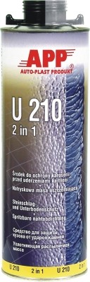

Ostatnio coraz wiêcej pojawia siê tych niby mas w puszce barankowej co siê nazywaj± 2w1. Czy kto¶ mo¿e powiedzieæ jak to siê zachowuje po czasie? Czy to jest bardziej elastyczne od baranka? i czy to nie jest przypadkiem trochê gêstszy baranek?

nie no koledze malarzowi chodzi penie o 2w1 tj baranek + masa uszczelniajaca np:

a w temacie to @kazzik_yo, ma racjê, chodzi mi o te masy 2w1, taka siê nazywaj± i s± pakowane w takie same puszki jak baranek. Ma to APP, Troton i chyba co¶ jeszcze widzia³em ale nie pamiêtam nazwy.

Malarz iKazzik-yo maj± racjê.W APP to nazywa siê U210 Baranek+masa uszczelniaj±ca w jednym/baranek+tzw.guma/ w op.1l. do pistoletu.Nie jest z³e.

@mebArth, oni maj± racjê. Ty mówisz o masie natryskowej PU w kiszce do specjalnego pistoletu natryskowego a ten U210 jest w puszce takiej od baranka.
Te 2w1 to faktycznie takie superbaranki o zwiêkszonej zawarto¶ci kauczuków i pewnie trochê ¿ywic. Najd³u¿ej na rynku jest w³asnie ten z APP o symbolu U210. Ale pierwszym barankiem który poszed³ w tym kierunku by³ baranek novol HS tyle ¿e tam jeszcze nie by³o tak du¿o kauczuku ¿eby nazywaæ siê mas± ale i tak gêsto¶æ jest zdecydowanie wiêksza od normalnego baranka.
Czy one s± lepsze od baranka? Od najtañszego na pewno tak ale i tak o jako¶ci nie decyduje gêsto¶æ tylko jako¶æ u¿ytych surowców. ¯eby to w d³ugim okresie czasu by³o elastyczne to musz± byæ uzyte bardzo dobre kauczuki a one kosztuj±, wiec my¶lê ¿e zaraz na fali mody zaczn± siê pojawiaæ takie pseudomasy w cenie baranka, tak jak jest teraz z podk³adami pseudoakrylowymi.

pewnie chodzi o cos takiego
app u210

Po polsku"w³a¶nie".

Ten APP U 210 dobrze siê sprzedawa³ i ludzie mówili ¿e jest ok ale teraz po pierwszej podwy¿ce stoi w cenniku po 17,12 z³ netto a po drugiej podwy¿ce bêdzie za ok. 18,8 netto to na pó³ce w sklepie wyjdzie ok. 23 z³ !!!! Kto to kupi w takiej cenie. Ja ju¿ szukam innych dostawców bo parê rzeczy od nich bra³em.

Tanszy jest baranek Profixa np.2kg w cenie 1kg U200APP.Kwestia tego co kto lubi :D

kurcze to drogo troche.
u mnie na polce juz stoi 17zl. tylko ze to jeszcze cena przed obecna podwyzka.
