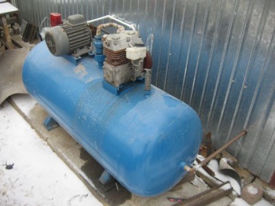

Panowie mam kompresor w³asnej roboty,butla 400l a sprê¿arka od ikarusa po kapitalnym remoncie.Mam parê pytañ do starszych lakierników(dawniej podobno pracowa³o siê na ikarusach).jak± mo¿e mieæ wydajno¶æ ta sprê¿arka???Mam zamiar przej¶æ na devilbissa lub sate i nie wiem czy mi sprê¿ara uci±gnie :roll: Czy dwa ikarusy wyrobi± z dmuchaniem???
Dodaje fotke
Plik ¶ci±gniêto 1985 raz(y) 53.62 KB

Jaka predkosc obrotowa?Jaki skok tloka?Jaka srednica?Oblicz z wzoru na objetosc walca.objetosc pomnoz przez ilosc obrotow.wsio.
W slomczynie widzialem u ruskich porzadne wolnoobrotowe sprezarki.maja z 1000-1300 ccm. Silnik 3,5KW spoko uciagnie.Wiem bo mialem taka , z czesciami tez nie ma klopotu (agroma).Ceny na dzien dziesiejszy nie znam.

Na oko....silnik 1-fazowy i malutka sprezarka. Wydajnosc bedzie kiepska i d³ugo butla do nabicia.. Na HP starczy.

Zgadzam siê z tob±... :) Napisa³em wy¿ej, ¿e dane uzyskane w ten sposób maja charakter warsztatowy ( przybli¿ony, uogólniony). Wspomnia³em ze nie jestem fizykiem, ale gdyby który¶ z kolegów by³by zainteresowany bardziej szczegó³owymi metodami badania wydajno¶ci sprê¿arek , podsy³am link www.ktc.ps.pl/pliki/cwiczenie_35.pdf Badanie sprê¿arek wyporowych
Niestety informacje zawarte w pliku przerastaj± moje mo¿liwo¶ci umys³owe :D
