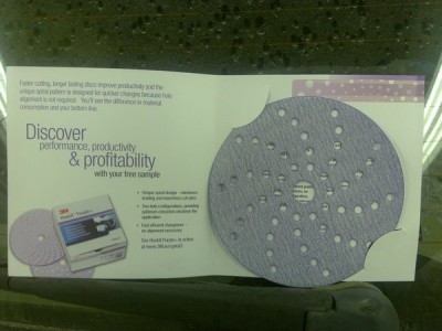

Wys³any: 2009-03-08, 15:11
0
Pomóg³: 11 razy Posty: 551 Sk±d: SC
Bardzo wydajne krazki, cena tylko nieciekawa...
| Plik ¶ci±gniêto 90 raz(y) 112.23 KB |
