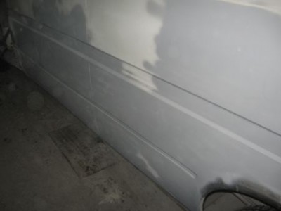

mebArth napisa³/a:
m/m jest dobre na drobne ³atki jakies wpy³ki piedró³ki...ale nie na takie co¶ ;)
[url=http://images46.foto...60m.jpg]Obrazek[/URL]
[url=http://images48.foto...35m.jpg]Obrazek[/URL]
I jak na tym wyj¶c M/M ?
no to widzê Mebi ¿e tez masz od czasu do czasu betonowanie;P no to mo¿e i ja co¶ wrzucê.
2 dni rze¼bê tworzy³em :cool:
"poszpachlujta ch³opaki tu troche i bedzie baja..."
Plik ¶ci±gniêto 2876 raz(y) 464.71 KB
pitterek
Wys³any: 2009-01-20, 23:22
0
UP DOWN
Pomóg³: 3 razy
Posty: 306
Ma kto¶ jeszcze mo¿e jakies rarytasy? ^^

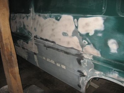

Dawid1989
Wys³any: 2009-01-21, 01:16
0
UP DOWN
Pomóg³: 8 razy
Posty: 324
Sk±d: okolice Mielca
Kurde szkoda...mam transita na którego posz³o 6 du¿ych puszek szpachli(uni) i 3 du¿e puszki z w³óknem :D Ale niestety jest ju¿ w natrysku i kicha......hmhm ale jutro dodam foty sprintera ^^

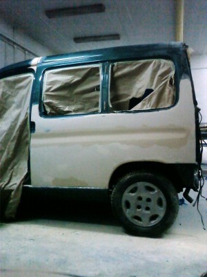

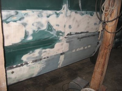

specjalnie dla pittereka ;P
Plik ¶ci±gniêto 92 raz(y) 19.53 KB
Plik ¶ci±gniêto 123 raz(y) 36.21 KB
Plik ¶ci±gniêto 115 raz(y) 32.64 KB

Dawid1989
Wys³any: 2009-01-22, 23:24
0
UP DOWN
Pomóg³: 8 razy
Posty: 324
Ty lubisz ja nienawidze. a ostatnio mam same transity,sprintery i w dodatku same po przej¶ciach... :blee: wole osobówki przynajmniej mo¿na sie wykazaæ przy malowaniu ;P Pitterek a lubisz auta po czo³ówkach ;P bo ja uwielbiam robiæ takie zgnioty :fiu:

mebArth Ten zielony sprinter przyjecha³ do mnie trochê poszpachlowany. Najpierw musze transita skoñczyæ i dopiero bede sie bra³ za sprintera.Na takie zgnioty daje natrysk. Koledzy macie jakie¶ patenty na zrobienie praktycznie równych kantów na du¿ej p³aszczy¼nie"pierwsze zdjêcie przet³oczenie na samym dole"jest zrobione ze szpachli i cie¿ko jest mi je na ca³ej d³ugo¶ci wyprowadziæ . Pitterek i tak wole robiæ blacharkê ni¿ szpachlowaæ te [...] transity.wole wstawiæ nowy dach albo jak±¶ æwiartkê ni¿ robiæ takie poje... gów... :roll: Jeden lubi blondynki drugi brunetki ^^

Cytat:
Macie...za flaszke Ci pokaze :D
Na lepce kleisz góre...po wyschnieciu dó³ i lecisz na hebelku. POtem wykonczeniówke...góra i dó³ osobno na lepce i lecisz na hebelku Z LEPK¡! sciagasz góre na lepce. Potem odpinasz lepke i przyklejasz nowa na dó³ i ciagniesz góre na wykonczeniu. I powtórka z do³em. Lepki pójdzie wch.uj ale wyjdzie ci linia jak talala.
Na gruby papier to szara "TASMA NA GADA" taka szmaciana, a na wykonczenie to juz zwyk³a lepka papierowa.
Kazda zyczka wyjjdze ale to troche czasu zabiera.
Tez szukanie zyki na lepce..- sie znalaz³a :rotfl:
_________________
Bart
Dawid1989
Wys³any: 2009-01-25, 12:14
0
UP DOWN
Pomóg³: 8 razy
Posty: 324
Dziêki mebArth za rade.Wczoraj prawie zrobi³em ten jeb...kant. jutro tylko lekko przytrê i ma byæ :) Co do blacharzy .... to czasem naprawdê jest ciê¿ko dopasowaæ elementy bez tzw.prze³amywanie itp.zw³aszcza wtedy gdy auto spotka³o siê przy du¿ej prêdko¶ci z drzewem ^^
