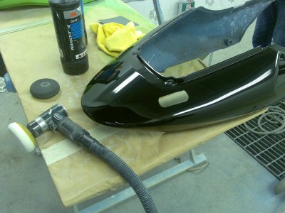

przemo1972
Wys³any: 2009-02-05, 22:05
0
Pomóg³: 11 razy Posty: 551 Sk±d: SC
Witam
A moze cos takiego zadowolilo by cie... :cool:ZAZNACZAM ze nie poleruje w kabinie.
| Plik ¶ci±gniêto 98 raz(y) 153.16 KB |
zelek-lakiernictwo
Wys³any: 2009-02-18, 12:09
0
Posty: 35 Sk±d: z Warsztatu
sliczny zadupek od F4
co to za polerka? pneumatyczna?
i co to za baza? 366? |
przemo1972
Wys³any: 2009-02-18, 13:15
0
Polerka pneumatyczna o sr.tarczy 8 cm.Gabki do tego ustrojstwa robi farecla -biale twarde i czarne-wykonczeniowe.W Polsce nie widzialem tych polerek w sprzedazy, natomiast na wyspach jest to wydatek ok.70-100 £.Bardzo przydatna sprawa do polerowania detali i pojedynczych wytracen na lakierze.Co do bazy-to czysty pigment nr.372 Standoxa przykryty klarem |
