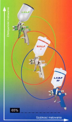

ponizej wykres obrazujacy efektywnosc roznych pistoletow lakierniczych w zaleznosci od szybkosci lakierowania
Plik ¶ci±gniêto 456 raz(y) 43.23 KB
baqo
Wys³any: 2009-01-11, 22:36
0
UP DOWN
Pomóg³: 20 razy
Posty: 1553
Sk±d: ko³obrzeg
a co oznacza pod LVMP RP?'Reduced Pressure'?
berag1
Wys³any: 2009-01-12, 17:25
0
UP DOWN
Pomóg³: 7 razy
Posty: 266
dokladnie to co napisales
baqo
Wys³any: 2009-01-12, 17:58
0
UP DOWN
Pomóg³: 20 razy
Posty: 1553
Sk±d: ko³obrzeg
berag1 napisa³/a:
CHaraktyzuj± siê bardzo niskim ci¶nieniem pracy (maksymalnie 1.5 bar) oraz niskim zu¿ycem sprê¿onego powietrza.
to zauwa¿ ¿e ci¶nienie sata 3000 RP 2,5 atm,zu¿ycie powietrza 290l/m,zreszt± robiê takim to wiem.
berag1
Wys³any: 2009-01-12, 18:02
0
UP DOWN
Pomóg³: 7 razy
Posty: 266
to co zacytowales tyczy sie pistoletu LVLP, panowie czytajcie dokladnie. pistolet LVMP(RP) bo o ten ci chyba chodzilo pracuje dokladnie na takim samym cisnieniu jak sata rp.
lukas
Wys³any: 2009-01-12, 18:47
0
UP DOWN
Pomóg³: 5 razy
Posty: 339
Moim zdaniem berag1, dobrze opisa³ ci¶nienia w swoim pierwszym po¶cie tego tematu, hmm... zdanie rozbudowane wiêc móg³ siê kto¶ zagubiæ, natomiast w trzecim po¶cie jest ma³a nie¶cis³o¶æ, ma³a literówka w oznaczeniach pistoletów. Dwa razy jest HVLP, ale merytorycznie jest wszystko OK.
baqo
Wys³any: 2009-01-12, 19:32
0
UP DOWN
Pomóg³: 20 razy
Posty: 1553
Sk±d: ko³obrzeg
no .faktycznie idzie siê pogubiæ. podsumowuj±c ! sata rp jest pistolem LVMP.
