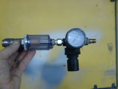

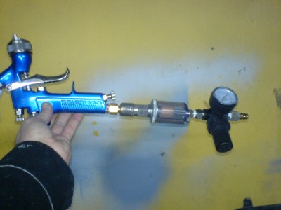

Nastêpny odwadniacz te¿ taki kupiê :spoko: a dodatkowo mam filterek pod pistol. w±¿ ci±gam po mokrych kafelkach i to co siê w nim skropli to wy³apuje filterek .

Homer ile masz wzrostu bo ja z takim kompletem nie dostaje nawet do po³owy dachu

Dach ze sto³ka :D ale wymalowaæ progi to ciê¿ko bo pistolet trzeba bokiem prowadziæ :D ale i tak najwa¿niejsze ¿e nigdy nie mia³em wody pod lakierem ani oczek na wierzchu :spoko:

Ta...i nasypac smieci jak bok malowany razem :spoko:

Homer S. napisa³/a:
no!! bardzo niewygodna ta sztyca :?: widzê ¿e jeszcze dokrêci³e¶ z³±czkê .a ten filterek to nie powinien byæ przed reduktorem.

U mnie takie zjawisko nie wystêpuje nie dodajê ¶mieci do malowanego boku pomimo takiej dodatkowej konstrukcji pod pistoletem.
