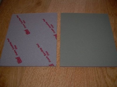

U¿ywam takich g±bek http://sklep.optionall.pl...dnostronne.html szczerze mówi±c niewyobra¿am sobie matowania ¶rodków drzwi masek wykrojów kantów za³amañ itp naprawde zajebista rzecz kiedy¶ u¿ywa³em w³óknin do takich rzeczy ale w³ókniny sie przy tym kryj± to ju¿ przesz³o¶æ naprawde warto u¿ywa kto¶ z Was te¿ tego ??

no u¿ywa³em ale cena czyni cuda hehe ale tak jak mówisz zajebista rzecz lecz droga :D

marikk napisa³/a:
ja mam inne zdanie na ten temat ;)

marikk napisa³/a:
Cytat:
to ³atwo siê domy¶leæ?????ca³y czas u¿ywam w³óknin :idea: i nawet maj±c g±bki do matowania,¿ycie bez nich by³oby ciê¿sze :tak: :grin:

baqo napisa³/a:
marikk napisa³/a:
Cytat:
no cena jednak przemawia mimo wszytko!!!

jony1991 napisa³/a:
no ale cena 71zl to jest za 20szt czyli p 3,50 za szt.
to dokladnie tyle samo co kosztuje jedna wloknina
ale jak dla mnie to sie jakos szybko zapychaly strasznie tylko ze mialem 3m a nie indasa...

No w³asnie 3M sie zapycha (zó³ta g±bka) Nie wiem...ale jakos ja nie lubie tych papierków. A po 2 g±bk± nie zmatujesz pod cieniowanie tylko w³oknin± na pa¶cie. Lub 1500 na mokro.

mebArth napisa³/a:
³atwiej wcisn±æ w³ókninê w jakie¶ zakamarki jak g±bkê.

mebArth napisa³/a:
chyba nie bardzo wiesz o jakie gabki chodzi ;) ,super sprawa,zywotnosc i nawet do cieniowania sie nadaje jak zalozysz na maszynke ;)

tak to tyle samo ale ja za³atwiam sobie je po2.20 tak ze wole je od g±bek :D

gola napisa³/a:
mebArth napisa³/a:
No ja mia³em na my¶li te 3M takie zó³te, z jednej strony g±bka a z drugiej papier np 500.

mebArth napisa³/a:
No a autor tematu mial na mysli calkowicie cos innego i dlatego podal linka do tych gabek mysle
Te papierowo gabczaste o ktorych myslales @mebArth, to rzeczywiscie zadna rewelacja i maja sie nijak do tych o ktore pytal @marikk,to jest zajefajna rzecz.

Tez robiê na takich tylko ¿e 3M-kach ..tanie nie s± ale na prawde dobre.. u¿ywam ich do szlifu na sucho do jakich¶ drobnych napraw
http://www.horus.net.pl/p..._2601_2602.html

A mi sie zajebi¶cie robi na tych g±bkach i zdania niezmienie ¿e s± lepsze od w³óknin ale wed³ug mnie ¿eby nie by³o
