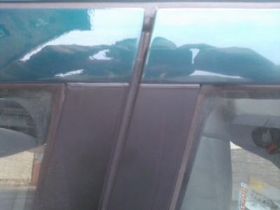

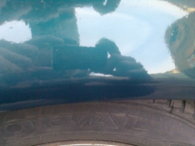

Witam jestem nowym u¿ytkownikiem forum.Mam problem ,malowalem kilka elementów na swoim samochodzie i powsta³a skórka.Czy to wina kompresora?? 40lt butla:/ 210lt/min , malowa³em na cisnieniu 5 bar baze i klar. Wiem ze to daremny kompresor ale maluje sie przewaznie cisn. 2-3 bar a mi na 5 wyszla skóra;/ co do pistoletu to tez jakies badziewie za 170 zl , ale gun wydaje mi sie ze niema wplywu na skórke. Proporcje zachowane ,temp podczas malowania okolo 17st ,niska wilgotnosc powietrza, 2 cienkie warstwy i ostatnia wylana odstep okolo 20min pomiedzy kazda. Czy wyci±gne to papierem 2000?? i past± polersk± EGRA?? Pomózcie prosze z góry dziekuje

jak bys da³ jakies foto to moze wiecej bym cos powiedzia³ ogólnie na skóre ska³ada sie wiele czynników ale podstawa to ci¶nienie jak da³es tak jak mowisz 2 cienkie warstwy i jedna wyla³es to niedobrze powinienes dac jedn± nie w pe³ni wylana poczekac i dac druga juz wylan± moze wtedy niemaia³bys problemu chociaz mora zawsze wychodzi spokojnie mozesz potraktowac to 1500 - 2000- 2500 i pasta chyba ze morka jest ma³a to tylko 2000 lub 2500 i pasta i zobacz co wtedy wyjdzie
daj foto bedzie ³atwiej

Plik ¶ci±gniêto 136 raz(y) 243.23 KB
Plik ¶ci±gniêto 121 raz(y) 235.15 KB

Otó¿ pistolet ma du¿y wp³yw na wygl±d pow³oki ..a co za tym idzie wielko¶æ dyszy ..te 5 bar to gdzie odczyta³e¶ ??na reduktorze przy kompresorku ?czy na manometrze przy pistolecie? co¶ tu nie gra
A co do reszty to tak jak powiedzia³ kolega @kriskos997

spokojnie kolego :) najpierw kup sobie manometr(a jest tani) pod ten pistolet co masz ..i ustaw sobie na nim 2,5 -3 bar no i ta dysza ? nic nie mówisz o dyszy?? dysza powinna byæ od 1,25-1,3 max.do 1,4

Mo¿esz zapodaæ dyszê 1,2 chocia¿ ta co masz 1,4 to nie jest taka znów za wieka (my¶la³em ¿e masz 1,5 lub 1,6)..ale najpierw ten manometr pod pistolet i w tedy spróbuj ..bo jak widzê tu jest ca³y b³±d i z t±d ta skórka
Materia³u nie rozrzedzaj!! ..rozrabiaj go tak jak podaje producent

Popieram. Prawdopodobnie masz za ma³e ci¶nienie robocze (ci¶nienie przy naci¶niêtym cynglu powietrza w pistolecie). Mimo ¿e masz ustawione na reduktorze przy kompersorze 5bar , to momencie naci¶niêcia spustu mo¿e nawet spa¶æ poni¿ej 2bar. Wszystko zale¿y od zapotrzebowania pistoletu na powietrze, d³ugo¶ci i przekroju przewodu powietrznego (spadki ci¶nienia). Jak kupisz manometr pod pistolet to zobaczysz. Sprawdz jeszcze czy nie masz skrêconego d³awika powietrza w pistolecie. Je¿eli tak to go odkrêæ na maxa.

No je¶li ta warstwa jest nak³adana zbyt ma³ym ci¶nieniem to musi by¶ gruba skórka ..(bo to jest naplute) je¶li ci¶nienie bêdzie na manometrze tak jak ci ju¿ mówi³em to cz±steczki lakieru bardziej siê rozbij± i w tedy bêdzie pow³oka bardziej rozlana i szklista...a kompresor je¶li ci nie nad±¿y nabijaæ to musisz robiæ chwilowe przerwy niestety.. ale na manometrze zawsze musi by¶ wymagane ci¶nienie robocze
