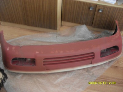

Mam problem bo muszê pomalowaæ zderzak od Skody który by³ spawany i szpachlowane (rysy). spolerowa³em warstwê starego lakieru papierem wodnym 600 i pomalowa³em podk³adem akrylowy. Po wyschniêciu podk³adu widaæ szpachle ale to pewnie dla tego, ¿e za ma³o po³o¿y³em podk³adu w tamte miejsce, ale bardziej martwi± mnie spawy które s± mocno chropowate. I tu jest pytanie czy k³a¶æ jeszcze raz podk³ad na te miejsca czy od razu po spolerowaniu lakier.
Proszê o pomoc.
Oto ten zderzak

kolego, chyba Ci siê podk³ady pomyli³y!!! co to za podk³ad? reaktywny?? :P
[ Dodano: 2008-10-19, 14:19 ]
nic siê nie poleruje tylko matuje jak ju¿!!! a co to s± te sprawy chropowate??

Mówisz:spolerowa³em warstwê starego lakieru papierem wodnym 600...To chyba masz na my¶li szlifowanie ;)
A skoro widaæ szpachlê jeszcze po³ó¿ podk³ad jeszcze raz
Co¶ dziwny ten podk³ad :/
A te miejsca chropowate to pewnie postawiony plastik (takie stercz±ce w³oski)..jak przy szlifujesz podk³ad to ich nie bêdzie :)

Aha Dziêki za rade i macie racje nie spolerowaæ a zmatowiæ. Przepraszam za pomy³kê

Mia³em do czynienia z czerwonym podk³adem akrylowym ca³kiem fajnie sie szlifuje chyba novol nawet ma czerwony podk³ad akrylowy
