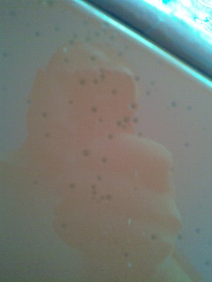

Malowa³em Vectre czerwonym akrylem i chwile po na³ozeniu warstwy pojawia³y sie takie jakby pêche¿yki i potem w ich miejscu takie plamki nie potrafie wyt³umaczyc jak to wygl±da. przy nak³adaniu nastêpnych warstw nie znikaja tylko lakier ich nie przykrywa tylko tak jakby otacza t± plame. Do zmywania powierzchni przed lakierowaniem u¿ywam zmywacza z Novoila.

zapewne niedok³adne przetarcie przed lakierowaniem lub w powietrzu co¶ lata³o (plak lub inne dziadostwa)

kompresor Ci pluje woda albo olejem
masz filtry??

Olejek w powietrzu... :/ Kompresor prosi sie o nowe pierscienie.

Filtry mam nowe a kompresor zrobi³ dopiero okolo 5-6 godzin pracy. Mo¿e filtry hujowe bo mam przy pistolecie ten ma³y a przy kompresorze troszke wiêkrzy z reduktorem ale te¿ nie jest z tych najleprzych. dzieje mi sie tak tylko przy akrylach.

a ile razy zdarzy³o Ci sie lakierowac akrylem a ile innymi farbami przez te 5-6 h pracy skoro jestes tak tego pewien?
w jakim pomieszczeniu lakierujesz? Spróbuj uzyc kilku kropel antysylikonu
Zmywacz novola jest ok. sam stosuje i sie sprawdza.

Kolego a jak Ty odt³uszczasz jedn± czy dwoma ¶cierkamii powinno sie odt³uszczaæ 2 jedn± masz mocno namoczon± zmywaczem a drug± zaraz do sucha wycierasz i w ten sposób zbierasz t± drug± such± zanieczyszczenia a jak jedn± odt³uszczasz to tylko to rozmazujesz a ma³y filterek przy pistolecie co piszesz to jest wporz±dku rzecz sam to mamm i daje rade pozdrawiam

Moze ktos w okolicy urzywal plaka i od tego moglo sie to zrobic

albo mo¿na sobie kupiæ spryskiwacz do tego celu i wystarcza jedna ,oraz mniej zmywacza idzie :spoko:

nie mam zbyt duzego doswiadczenia ale spotkalem sie osobiscie z czyms takim .. jak to mowia czlowiek uczy sie na bledach ;p
malowalem bialym akrylem i tez mi to wyszlo ...
pewnie nie "przypruszyles" podkladu akrylem tylko odrazu "wla³e¶" na mokro i ci to wyszlo ...
albo zbyt krotki czas pomiedzy kladzieniem warstw lakieru ..
