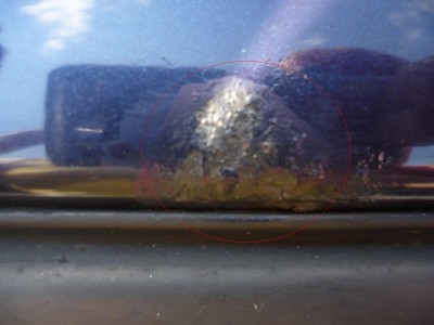

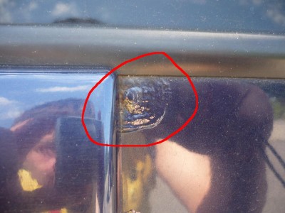

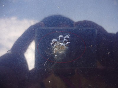

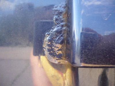

cze ja nowy i zielony mam problem mam na tylnej klapie problem bo pêcherzyki mam
kto¶ przede mn± niedbal
a moje pytanie jest jak to zlikwidowaæ i naprawic
zrobiê zdjêcia to wrzucê na stronkê
0,5 do 1cm sa wielko¶ci okragle

szlifierk± zlikwidowaæ, podk³ad, szpachla, podk³ad, baza, bezbarwny
ale prawdopodobne, ¿e ta rdza jest na wylot i trzeba bêdzie wstawiaæ ma³e reperaturki...
