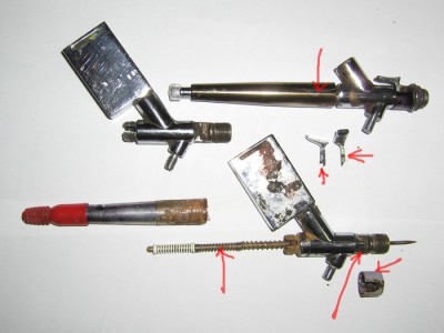

Wys³any: 2010-09-21, 00:33   aerograf rosyjski
0
UP DOWN
Posty: 45
AEOGRAF ROSYJSKI..
chyba o ile sobie przypominam w inernecie nic na ten temat nie wiadomo
..a od czasu do czasu sie pojawiaja i ktos je kupuje ..
wiec kilka s³ów o nich..
jednoakcyjny aerograf o pzep³ywaj±cym sta³ym cisnieniu ilosc podawanej farby jet regulowana dzwigienk± spustu...
uszczelek zero ..no moze jedna w srodku przy koncu gwintu wkreconej dyszy..równie dobrze mog³o by jej nie byc ..
pokret³o regulujace skok iglicy bez sensu zupe³nie niepotrzebne..
ale do rzeczy .. aby ten aerograf móg³ s³uzyc do pracy powinien byc w wiekszosci pokryty smarem a przede wszyskim sprezyna która jak to metal koroduje dosc szybko..
farba przedostaje sie przez iglice do komory ze sprezyn± dlatego sprezyna powinna byc ca³a w smarze..(tawocie)lub wazelinie..
druga wazna sprawa to dzwigienka jest chyba z niklu miêkka jak diabli po jakims czasie pracy robi sie w niej dziura i nie idzie pracowac. -smar konieczny bardzo..ma wiele luzów równiez w prowadnicy miedzi dwigienk± a iglic± tzreba wt³oczysc smar aby farba nie pzrep³ywa³a.. plastikowa obudowa pzry gwincie z czasem peka..
dysza jest nie do zniszcenia iglica równiez ....sprzezyna za to jest za twarda trzeba j± od razu wymienic na miekciejsz±..zbiornik najlepszy plastikowy ³atwiej sie usuwa pozosta³osci po farbie..
to takie rady jak ktos juz sobie kupi³ a nie chce po tzrech miesiacach wyzrucic do kosza..
aeograf dla bardzo cierpliwych i juz obeznanych w aerografi..
