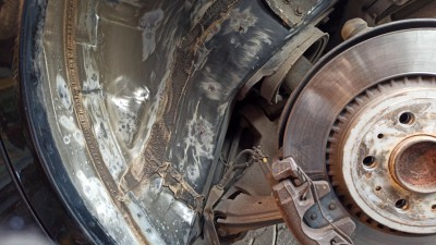

Witam, postanowi³em trochê zabezpieczyæ przed rdz± swoje Volvo miejscami wysz³y delikatne rdzawki najczê¶ciej w miejscach zgrzewów, które rozszlifowa³em do go³ej blachy a resztê tylko zmatowa³em. Mia³em zamiar po³o¿yæ na to podk³ad reaktywny z novola 340, pó¿niej zamkn±æ to podk³adem akrylowym i na koniec konserwacja NOVOL GRAVIT 660 lecz teraz zw±tpi³em czy mogê po³o¿yæ ten reaktywny podk³ad na nie do koñca wyczyszczon± star± powlokê, czy reaktywny k³adziemy tylko na go³± blachê? Dorzucam zdjêcie jak jest to oczyszczone.
Plik ¶ci±gniêto 31 raz(y) 318.2 KB

To zastosuj na to jeszcze odrdzewiacz i po jego zmyciu zabezpiecz oczyszczon± powierzchniê podk³adem reaktywnym czy te¿ podk³adem epoksydowym
