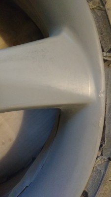

Witam, mam problem otó¿ chcia³em sobie amatorsko odnowiæ felgi aluminiowe. Zdar³em stary lakier trochê recznie a trochê maszyn±, gdzieniegdzie do go³ego aluminium ale w wiêkszo¶ci zosta³ stary podk³ad. Odt³u¶ci³em i po³o¿y³em nowy podk³ad, zostawi³em na noc w piwnicy. Jest tam 10 stopni i trochê wilgotno. Nastêpnego dnia chcia³em go zmatowiæ 800 ju¿ na mokro, ale jak robiê to z wod± podk³ad ca³y schodzi i robi siê mulasty. Na sucho wydaje siê ¿e trzyma siê solidnie. Jaka mo¿e byæ przyczyna? Za s³abo przetar³em 320 przed podk³adowaniem? Czy mo¿e za wilgotno w miejscu pracy?

A mo¿e po³o¿y³e¶ go za cienko i go poprostu scierasz do zera....???
Podk³ad w sprayu czy pod pistolet?

Przeciera³em na mokro 800 ale niestety podk³ad bardzo szybko schodzi³. Aktualnie matuje bardzo delikatnie 500 na sucho, jednak nie wiem czy baza siê bêdzie tego trzyma³a. Czyli najlepiej zmieniæ podk³ad?
Felgi s± w bardzo dobrym stanie nie maj± g³êbszych rys ani nic takiego, w paru miejscach zadziory które zalepi³em szpachl± z aluminium. Daje zdjêcia po zmatowaniu 500. Dawaæ na to bazê? Such± szmatk± tylko przetrê bo benzyn± penie ca³y podk³ad zmyje

Je¶li podk³ad ci schodzi pod benzyna ekstrakcyjn± czy zmywaczem silikonowym to zmieñ podk³ad bo odtluscic musisz przed lakierem... Druga sprawa jak ci siê to tak kiepsko trzyma to jest du¿e prawdopodobieñstwo ¿e ci to odleci z lakierem jak to pomalujesz...
Ja u¿ywam taki na przecierki
https://allegro.pl/oferta/roberlo-aircolor-extrafiller-400ml-podklad-szybki-10073960308?utm_feed=aa34192d-eee2-4419-9a9a-de66b9dfae24&utm_source=google&utm_medium=cpc&utm_campaign=_mtrzcj_chemiakcesor_pla_&ev_adgr=Chemia+-+Chemia+blacharsko-lakiernicza&gclid=EAIaIQobChMIgJOC2s-O7wIVjQWiAx2v8wA0EAQYASABEgJgovD_BwE
I jest ok..
Jak robisz na sprayu to po³ó¿ podk³ad zmatuj to 600 na sucho papierem na g±bce potem w³óknina 1500 na sucho i w³óknina z firmy ,,mirka''" ta przynajmniej matuje. Odtlusc i polakieruj :D
