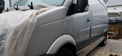

Wys³any: 2020-09-02, 09:45   Lakierowanie maski Crafter srebro lxh7
0
UP DOWN
Posty: 7

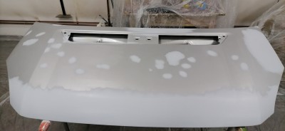

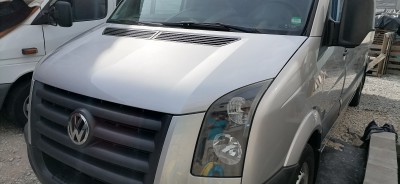

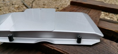

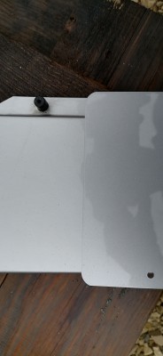

Witam kolegów mam do polakierowania maskê do mojego craftera. Chcê polakierowaæ sama maskê bez wchodzenia na b³otniki. W mieszalnik której dobiera³em bazê kilkukrotnie by³a korygowana ¿eby by³a Igla (znajomy dobiera³). Robi³em natryski próbne i z czo³a Igla i z k±ta te¿. Chcê siê was dowiedzieæ czy mimo ¿e na natryskach próbnych jest Igla maska mo¿e wyj¶æ inaczej. B³otnik w crafteze tam co siê ³±czy z maska te¿ pasuje kolor z natryskiem.

Masz idealnie ¿e nie robisz b³otników, bo najbardziej widaæ ró¿nice na elementach w jednej p³aszczy¼nie,
je¶li podk³ad na elemencie z natryskiem próbnym taki sam to ró¿nicy nie bêdzie,oczywi¶cie je¶li nie porobisz chmur.
Srebro masz na ig³ê i jeszcze z mieszalni .... ciekawe rzeczy piszesz ....
Jak nie spieprzysz tak jak ju¿ tutaj "krzychu" Ci ju¿ napisa³ (chmury) to maskê masz w innej p³aszczy¿nie w stosunku do b³otników dlatego mo¿esz ¶mia³o j± sam± lakierowaæ
Zak³adam ¿e ziarno (grubo¶æ) masz takie samo jak to na aucie ... bo je¶li nie to mo¿esz siê zdziwiæ jak maskê po lakierowaniu za³o¿ysz na auto ... ;)

Maska po lakierowaniu. Przyk³ada³em klapkê i nie widaæ ró¿nicy w warsztacie. Jutro ja zamontuje i zobaczymy jak wysz³o.

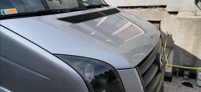

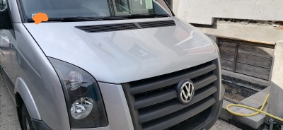

Tak wysz³o.

To nie ten kolor

Po wypolerowaniu b³otników maski i przodu prawie nic nie widaæ. Zrobiê jeszcze zdjêcie.

troche brakuje czerwonego/br±zowego....
