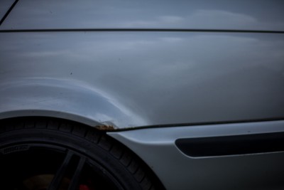

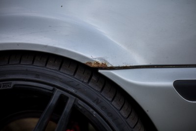

W moim aucie wysz³a rdza na nadkolu...problem w tym ¿e ca³e auto ma idealny lakier to nadkole te¿ i to jest to jedno miejsce...bardziej razi estetycznie ni¿ tam jest co¶ mocno zgnite.
Zajmuje sie lakierowaniem ca³kowicie amatorsko na swoje w³asne potrzeby(nie zarobkowo) ,lakierowa³em ju¿ pare rzeczy dla siebie ale by³y to ca³e elementy i nigdy srebro a s³ysza³em ze to jest trudny kolor...ale absolutnie nie chce malowaæ ca³ego elementu...czy jest mo¿liwosc jak to zrobiæ ? Sprzêt i podstawow± wiedze praktyczno-teoretyczn± posiadam jesli chodzi o przygoptowanie powierzchni ;)
Jak to wykonaæ by by³o ³atwo,prosto i przyjemnie?

wszystko znajdziesz na forum, we¼ to oczy¶æ dok³adnie i zobacz czy nie ma dziurek jak s± to wspawaæ trzeba mini reperaturkê

Tak spoko juz czytam domysli³em sie ze moje pytanie by³o 1000 raz:) Chodzi³o mi bardziej o technike jak to wycieniowaæ ale okej poszukam poczytam ;)
Polecam ten temat
http://lakierowanko.info/viewtopic.php?t=7365
