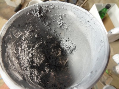

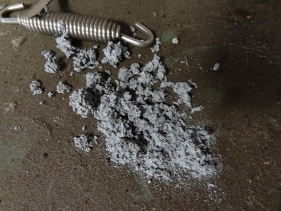

niedawno kupi³em stary skuter do remontu itp. przyszed³ czas na malowanie plastików.
wiêc zaopatrzy³em siê w:
pistolet devilbiss g5
podk³ad novol ultra 100
baza 1F7 i bezbarwny novakryl 540

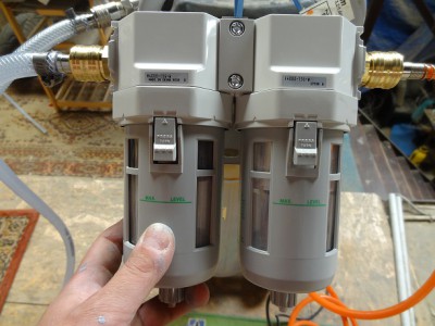

odolejacz i odwadniacz
kompresor lipa totalna z aldi ( nie mój) ;-)

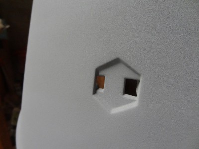

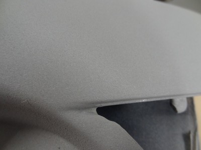

podk³ad zrobi³em 5:1, nie wiem czy to nie b³±d poniewa¿ wszystko miesza³em dopiero po dodaniu utwardzacza. Wszystko wydawa³o siê zbyt gêste i czu³em , ¿e pojawi± siê problemy.
pistolet rozkrêcony na 2obr materia³ , powietrze 2,5bar
. Nak³adanie materia³u wygl±da³o jak malowanie proszkowe, jak kto¶ malowa³ ten wie :) jakbym sypa³ proszkiem na powierzchnie. Po ok pó³ godziny walki zrezygnowa³em. Zdjêcia poni¿ej :(
najgorsze jest to, ¿e mam jeszcze bazê pó³ litra która mnie kosztowa³a ok 100zl i szkoda by by³o to zmarnowaæ :(
Pozdrawiam wszystkich

Z rozpiski zakupionych materia³ów widzê ¿e nie ma pozycji z rozcieñczalnikiem do podk³adów akrylowych ....
Podk³ad po odmierzeniu potrzebnej ilo¶ci i dodaniu utwardzacza wymaga jeszcze rozcieñczalnika tak aby uzyskaæ zalecan± lepko¶æ materia³u który chcemy nak³adaæ ... ;)
Dlatego mia³e¶ za gêsty materia³ i "pistolet plu³ materia³em" zamiast go rozpyliæ i nanosiæ na
element ...
Tak zapytam z ciekawo¶ci ... do bazy i bezbarwnego masz zalecany rozcieñczalnik ?

temu takie gluty bo mo¿e przekroczy³e¶ czas ¿ycia mieszanki

Baza jak szczelnie zamkniêta w ma³ym pojemniku, to Ci wytrzyma. Przeszlifuj raz jeszcze na mokro te plastiki P800-P1000, zrób odpowiednie proporcje i maluj od nowa. Pewnie wiesz ¿e u¿ywasz niskiej jako¶ci produktów, wiêc nie spodziewaj siê efektu WOW (!!!), ale da siê z tym wyj¶æ z twarz±.

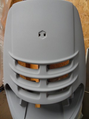

W³a¶nie malowa³em ponownie, 5:1 +20%rozcieñczalnik i malowa³o siê o niebo lepiej.
Co do niskiej jako¶ci produktów to nie wiedzia³em poniewa¿ go¶æ w sklepie mia³ 90% novol`a ;-)
i novola mi wcisn±³ :D
podk³ad chyba mia³em najtañszy a bezbarwny ok 100zl puszka, trochê ponad pó³ litra, czy drogo? nie wiem nie mam porównania

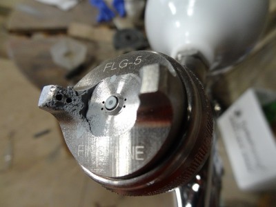

czym myjecie pistolety? bo mi siê bagno znowu zrobi³o jak wla³em rozpuszczalnik, po zalaniu od razu ¶cina materia³ jak bia³ko. Znowu skroba³em kubek - masakra
fotki poni¿ej
nada siê do malowania bazy?

marcinxc napisa³/a:
Po podk³adzie tym który u¿ywasz to zalecam rozcieñczalnik nitro do mycia pistoletu
