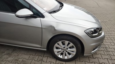

¯ona cofaj±c wjecha³a w s³upek, zniszczenia jak na zdjêciu. Samochód naprawia z AC w aso vw ale to nie ma znaczenia tak chce nie bêdê siê z ni± licytowa³ o to. ASO blacharkê robi samo tj. wymienia b³otnik na nowy i montuje, maluje w zewnêtrznym zak³adzie u lakiernika którego znam od wielu lat robi³em u niego samochody zawsze by³y bez zastrze¿eñ jako¶ciowych i kolorystycznych.
Przechodz±c do problemu kolor jaki jest ka¿dy widzi, nie jest chyba ³atwy do malowania i tu moje pytanie na co zwróciæ uwagê przy odbiorze samochodu ? Wstêpnie ustalone jest ¿e bêd± musieli wej¶æ na drzwi pasa¿era, ja mówi³em jeszcze o masce ale twierdz± ¿e nie bêdzie tego widaæ. Z góry dziêki za jakiekolwiek wskazówki.

Zak³daj±c ¿e dobrze dobrany to na maskê siê nie wchodzi.

Maska jest pod innym k±tem (w innej p³aszczy¿nie) w stosunku do b³otnika tak¿e nie powinno byæ widaæ "ró¿nicy" no chyba ¿e jacy¶ mega zdolni to bêd± lakierowaæ ... to wtedy wszystko jest mo¿liwe ..
ale w przypadku zastrze¿eñ mo¿esz zawsze reklamowaæ naprawê

A s³uchajcie czy b³otnik kupiony w ASO to jest surowa blacha czy jest np. ocynkowany i zapodk³adowany ?

mo¿e byæ kataforeza
