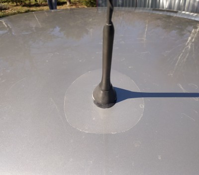

Przychodzê ze spraw±, któr± chcia³bym ogarn±æ niejako samemu, ale chcê wiedzieæ czy jest to w³a¶ciwie wykonalne.
Nie bêdê ca³ej historii opisywa³ dlaczego wygl±da to tak, a nie inaczej, ale w skrócie do poprawek progu w moim aucie blacharz do³o¿y³ w gratisie malowanie dachu wokó³ anteny, bo wylaz³a ruda. Jako, ¿e us³uga w gratisie, to wygl±da to jak wygl±da, ¿eby nie trzeba by³o ca³ego dachu malowaæ póki co.
W wyniku tego mam taki placek na dachu wokó³ anteny, jak mniemam jest to nadmiar klaru na odcince, teraz pytanie brzmi czy uda mi sie zej¶æ z tym jako¶ do poziomu reszty dachu polerk±? Czy cos takiego mogê spróbowaæ szlifowaæ papierem o wysokiej gradacji, ¿eby siê pozbyæ tego progu, czy nieuniknione jest starcie klaru i nie bêdzie wtedy ju¿ co polerowaæ?

Nie uda siê bo i tak przetrzesz siê gdzie¶ do bazy ,trzaby³o nie chcieæ gratisa tylko zap³aciæ i by nie by³o widaæ tej naprawy.

Lepiej daj to temu co Ci to zrobi³ do poprawki zamiast samemu ryzykowaæ przetarcie do bazy pod tym lakierem ...
