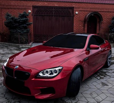

Witam. Jako i¿ realizuje projekt samochodu i jestem w trakcie doboru lakieru mam do was tak± pro¶bê. Otó¿ znalaz³em lakier docelowy (za³±cznik poni¿ej) i w³a¶nie chodzi mi o dok³adnie ten odcieñ. W przegl±darce znalaz³em go jako soul red 41v z palety mazdy, ale jak tak patrzê na inne zdjêcia w³a¶nie na mazdach to wchodzi on w s³oñcu w pomarañcz. i teraz pro¶ba do was czy jest jaki¶ patent lub ogólnie inny lakier jak ten który w³a¶nie jest taki czerwono-bordowy wchodz±cy wrêcz w czarny i posiada tak± g³êbie? Jakby kto¶ móg³ to podaæ bo czytam i czytam i ju¿ siê gubiê. Jedni mówi± ¿e to zas³uga t³a, drudzy ¿e dodatek do bezbarwnego robi taki odcieñ jak na zdjêciu, a jak to jest naprawdê?

Co do pow³ok mog± byæ ró¿nie w zale¿no¶ci z jakiej firmy lakier u¿yjesz, najlepiej zrób test.Takie
lakiery inaczej wygl±daj± w s³oñcu a inaczej jak pochmurno.

BMW C06 Xyralic, a na tym 4 - 7 warstw topowego bezbarwnego.

System 2 warstwowy czy 3?

A jest jaka¶ metoda ¿eby zachowaæ chocia¿ trochê ten odcieñ w s³oñcu? ¯eby nie robi³ siê kompletnie pomarañczowy. Naczyta³em siê ¿e tak jak np pod candy daje siê t³o przewa¿nie srebrne, ale mo¿na te¿ ciemniejsze odcienie i to zmienia docelowo kolor, a jak to wygl±da ma xyralicu?
4-7 warstw, ale miêdzy nimi bezbarwny ma wyschn±æ czy mokro na mokro?
Jest to system 3 warstwowy.
